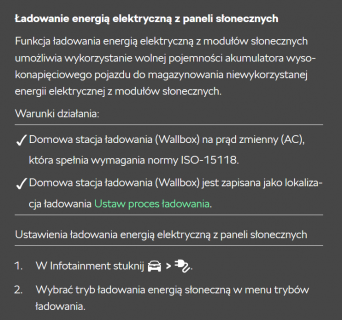

Wg instrukcji Elroq obsługuje również ładowanie nadwyżek z fotowoltaiki, czyli wychodziłoby, że już nawet nie trzeba kombinować ze specjalnym evse, które to obsługuje. Testował już ktoś, jak to działa ?

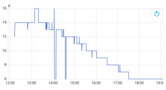

Ale u mnie to już działa, w dwóch różnych evse, od kilku lat, więc teraz już raczej nie dam znać ;)
Na przykład wczoraj Mach-E ładował się z takim natężeniem prądu:

EVSE z ISO-15118 i wszystko jasne
Dokładnie .
Po prostu sprzęt obsługujący v2g.
