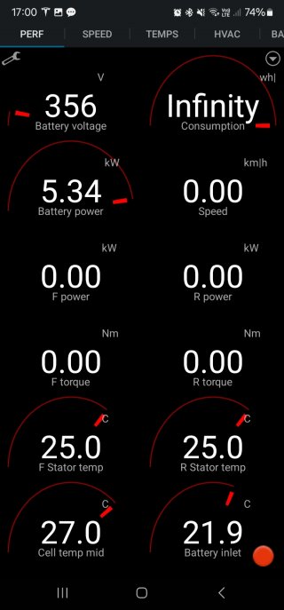

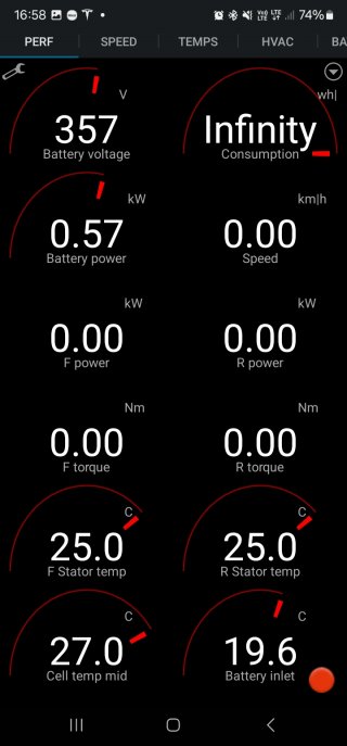

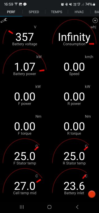

Eh, że mi się chciało ;)
Zrobiłem pomiary, jaka moc jest potrzebna w określonych scenariuszach do grzania kabiny, fotela kierowcy etc.
Ile faktycznie pompa ciepła potrzebuje energii.
Czyste dane wyciągnięte prosto z OBD
Pacjent TM3P 2024
Testy wykonane w krótkim odstępie czasowym, ale nawet jak auto stoi 10 minut to pobór jest ten sam, ew. lekko spada. Nigdy nie rośnie.
Temperatura na zewnątrz 6-7*C, duża wilgotność względna. Auto stacjonarne.
Wcześniej nieogrzewane, stojące na zewnątrz.
Pierwszy screen pobór mocy bez włączonych odbiorników typu światła, nawiewy, ogrzewanie. Pompa ciepła wyłączona.
Tylko infotainment, nic więcej.
Drugi screen, włączone grzanie fotela przedniego, 3 poziom. Fotel zimny wcześniej.
Nie mogę włączyć grzania kierownicy bez grzania pompą ciepła - pomiar niemiarodajny.
Pompa ciepła wyłaczona, grzanie kabiny wyłaczone
Trzeci screen, bez grzania foteli i kierownicy, grzanie ustawione na 20*C, pompa ciepła chodzi.
Czwarty screen: włączone grzanie kierownicy II stopień, włączone grzanie foteli III stopień, grzanie kabiny ustawione na MAX, włączone przygotowanie baterii do ładowania.
Teoretycznie maksymalny pobór mocy w tych warunkach.
Pompa ciepła w nowych modelach jest naprawdę bardzo, bardzo wydajna.
Zrobię ponownie test, jak będzie mocno ujemna temperatura, czemu nie.
Dziękuję i pozdrawiam ;)

Dobry ekran bo widać silniki. Póki jest ciepło to jest zero na F/R power. W mocno ujemnych temperaturach powinno się tam pojawić po 3kW

jeśli się nie mylę to 3kW przód i 3.5kW tył.
Bardzo ciekawy mechanizm jest też w Tesli, zauważyłem, że potrafi też w pewnych sytuacjach 'użyć' ciepła z baterii i chłodziwa do podgrzania kabiny(pompa ciepła nie dziala na zasadzie powietrze->ciecz, tylko ciecz->ciecz.
Tam jest dużo fikołków w kontekście oszczędzania energii.
Jak sobie pomyślę, to tam jest mnóstwo źródeł ciepła
-pompa ciepła
-silniki trakcyjne
-bateria
-infotainment
-cpu autopilota
-inwertery x2
-ładowarka
-przetwornica DC-DC
W zależności od scenariusza(temperatura zewnętrzna, kabiny, silników, baterii, stopień naładowania etc.) auto może grzać się na pierdyliard sposobow.
Albo z silników. Albo z silników i pompy ciepła. Albo z baterii. W cyklu powietrze-woda lub woda-woda.
Wszystkie powyższe...albo żadne.
Coś mi podpowiada, że dlatego zużycie dla forumowiczów może być tak różne. Za dużo zmiennych.
