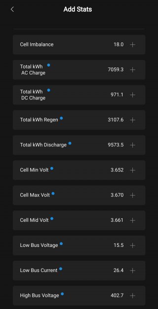

Bardzo interesował mnie ten parametr i w końcu jest w S3XY
Total kWh Regen 3107 na załadowane 8030
czyli w sumie 11137 a wyładowane 9573
Czyli niby 14% zostało "wypromieniowane" w baterii

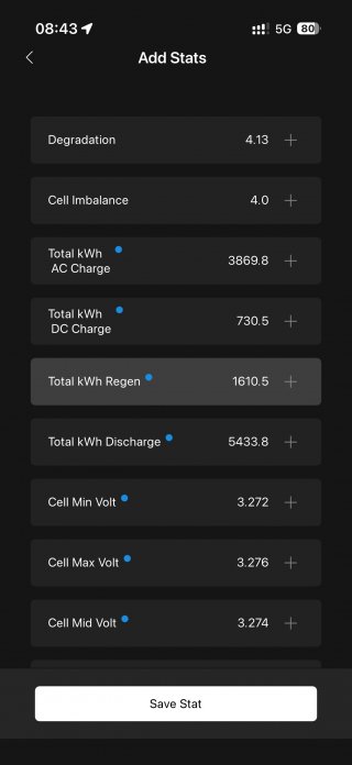

Moje statsy:
Discharge 5433.8 kWh
Regen 1610.6 kWh
Regen / Discharge
1610.6/5433.8 = 0,296
Wynika z tego, że odzyskałem około 30% energii. U @zibizz1 to około 32,5%
Czy ktoś kto posiada jeszcze sexy commander i może pokazać swój współczynnik?

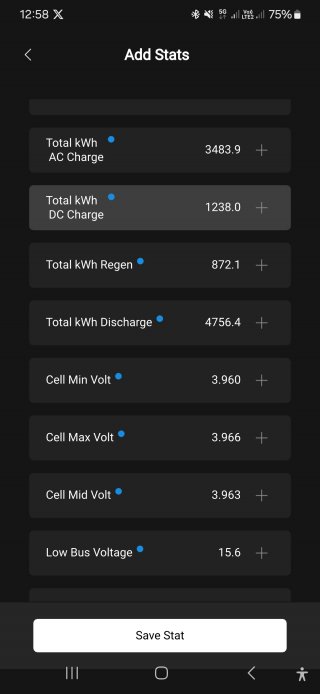

PortoBis
R/D=0,195
Wynika z tego, że odzyskałem około 19,51% energii. Ale jeżdżę większość tras poza miastem na autopilocie.
I jeszcze to: u mnie niby 8,46% zostało "wypromieniowane"
