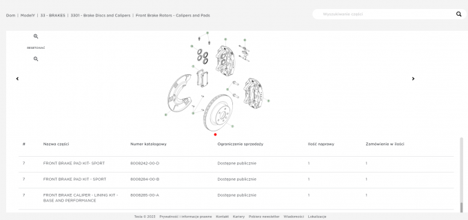

Tak z ciekawości sprawdziłem sobie w katalogach i wynika z nich, że inne są tylko w samochodach z pakietem sportowym (KIT SPORT), a w bazowym i performance są takie same
Trochę więcej namieszane jest w zaciskach (nr 5 i 6 na rysunku)
5 BRAKE CALIPER - FRONT LEFT HAND - BASE 1188621-00-D
5 BRAKE CALIPER - FRONT RIGHT HAND - BASE 1188622-00-D
5 BRAKE CALIPER - FRONT LEFT HAND - PERFORMANCE - (CHINA) 1188641-01-B
5 BRAKE CALIPER - FRONT RIGHT HAND - PERFORMANCE - (CHINA) 1188642-01-B
6 FRONT BRAKE CALIPER (NO PADS)- SPORT- LEFT HAND 8008220-00-C
6 FRONT BRAKE CALIPER (NO PADS)- SPORT- RIGHT HAND 8008222-00-C
6 FRONT BRAKE CALIPER BODY - BASE LEFT HAND - NO PADS 8008280-00-A
6 FRONT BRAKE CALIPER BODY - BASE RIGH HAND - NO PADS 8008282-00-A

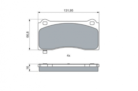

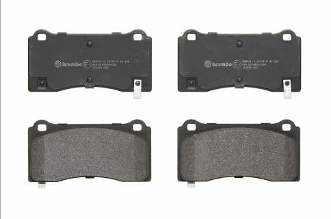

Poniżej rysunek i zdjęcie klocków w wersji base/performance
a także z pakietem sportowym
Widać dosyć wyraźną różnicę w wyglądzie, można więc sprawdzić w autach które stukają, czy faktycznie posiadają hamulce z pakietu sportowego.
A tak zapewne wygląda źródło stuków przy hamowaniu ;)

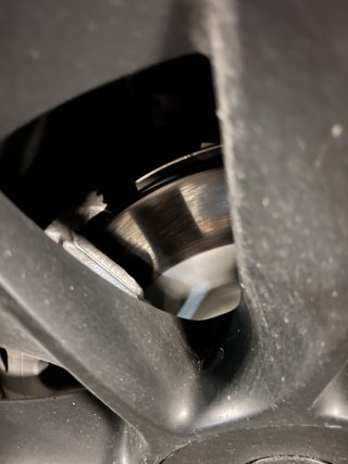

i to by się mniej więcej zgadzało z tym co ja mam a z tym co zrobiłem dla porównania zdjęcie MY LR. LR ma mniejszą powierzchnię cierną mniej więcej o te 2 cm co różnica w szerokości klocków.

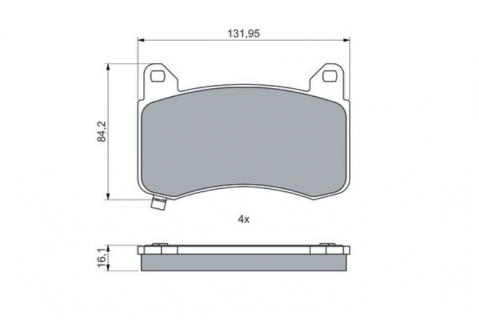

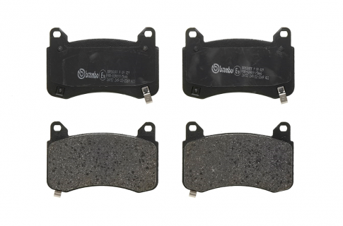

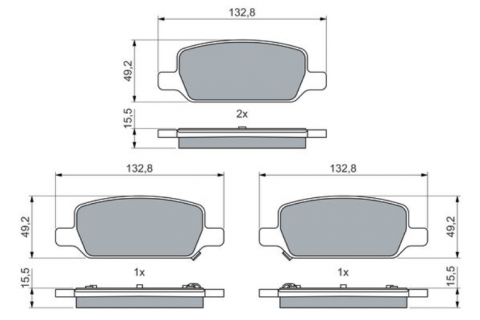

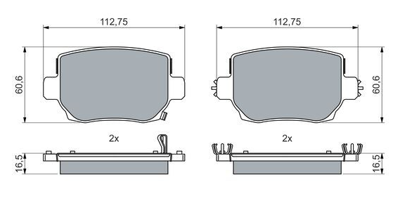

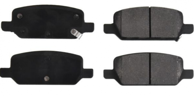

Odnośnie tyłu, tutaj również jest rozróżnienie w katalogu na pakiet sportowy.
Klocki do wersji standardowej wyglądają tak:

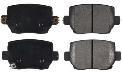

Poniżej klocki do wersji z pakietem sportowym
