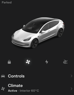

Dlaczego pomimo włączonego i ustawionego na 35*C zabezpieczenia przed przegrzaniem w kabinie mam 60*C i musiałem chłodzenie włączyć ręcznie? Clue może być w tym że samochód spał przez 17 godzin?
A nie jest tak ze overheat protection dzisla do 12h?
Cabin Overheat Protection operates until 12 hours has elapsed once you exit Model X, or until the Battery energy drops below 20%, whichever comes first
