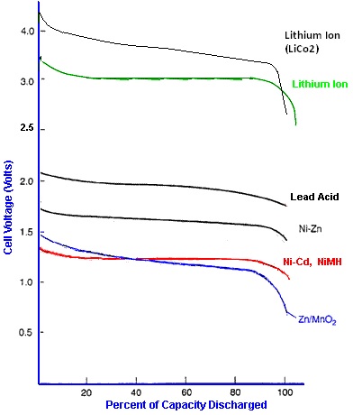

Chodzi raczej o ładowanie w domu na AC. Głównym powodem tych zaleceń od Tesla jest fakt, że akumulatory LFP mają słabo opadającą charakterystykę napięcia w zależności od stopnia naładowania poza wartościami granicznymi (100% i 0%). Stopień naładowania akumulatorów określa się właśnie badając napięcie na ogniwach. Z tego powodu ciężko elektronice sterującej określić stopień naładowania jeśli nie ładujesz do końca, to może być trudne w użytkowaniu (auto może nagle stracić naładowanie z 25% do 5%). Poniżej wykres pokazujący o co chodzi [źródło.pdf]:
