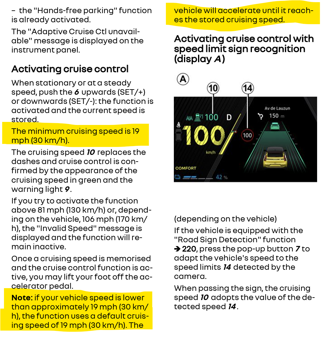

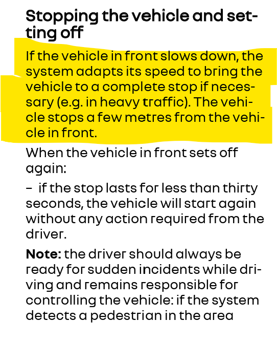

Problem w tym, że nikt nie widział polskiej instrukcji do R5, bo np. angielska twierdzi że ACC jest zawsze 'stop and go'. Nie sądzę aby ACC działało inaczej w R5 na rynek brytyjski i inaczej np. w Polsce czy Niemczech.
Sugeruję poczytać instrukcję (niestety angielską) od strony 236:
Ponadto ACC 'Stop and go' nie rozłącza się poniżej 30km/h tylko najniższa prędkość jaką można ustawić to jest 30 km/h (widać nie obejrzałeś filmiku który wstawiłem).

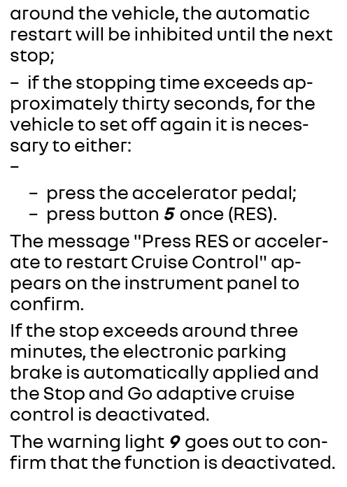

i dalej na temat zatrzymania na ACC:
Ev3
I pewnie dlatego w cenniku w Polsce piszą dopiero przy i-acc że "Stop & Go", pomimo że ma to każdy acc?
A w angielskim cenniku ten sam napis jest już przy zwykłym acc?
Jakoś słaba ta logika.
Aczkolwiek nie wykluczam, że w przypadku Renault może być słuszna, z nimi nic mnie nie zdziwi.
Którego?
Wstawiłeś jakiś o tempomacie bez Stop & Go?
W każdym razie cytuję ponownie opis:
"Wyłączenie:
Tempomat wyłączy się automatycznie przy prędkości poniżej 30 km/h lub po naciśnięciu pedału hamulca lub sprzęgła."
