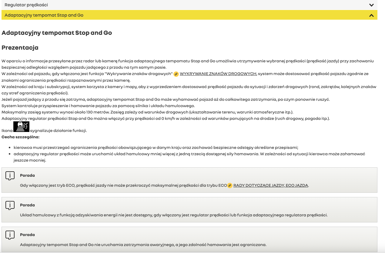

Problem w tym, że nikt nie widział polskiej instrukcji do R5, bo np. angielska twierdzi że ACC jest zawsze 'stop and go'. Nie sądzę aby ACC działało inaczej w R5 na rynek brytyjski i inaczej np. w Polsce czy Niemczech.
jak to nikt nie widział? ja widziałem, chociażby w tym miejscu:
https://pl.e-guide.renault.com/plk/renault-5/Dowiedz-sie-wszystkiego-o-swoim-samochodzie

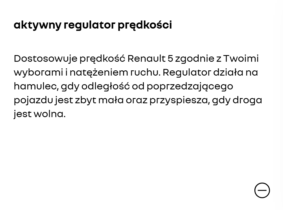

Według instrukcji angielskiej i jak mniemam użytkownika @Slavekk_, który jeździ takim samochodem ACC w Renault posiada domyślnie funkcję 'stop&go'
3. inteligentny aktywny regulator prędkości (i-ACC)

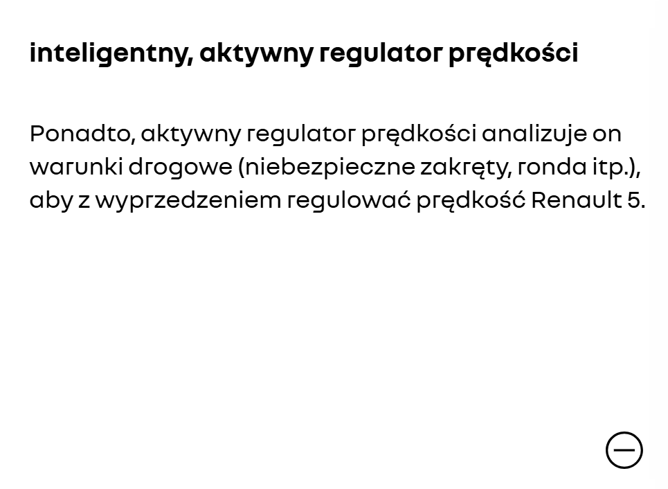

'inteligencja' w i-ACC sprowadza się do przewidywania zakrętów, rond itp i dostosowywania prędkości tamże a nie (jak rozumiem) na zatrzymywaniu i ruszaniu:
Poniżej opisy z przewodnika R5 na polskiej stronie Renault:
Według cennika jest osobno płatny bo jest w pakiecie z paroma innymi funkcjami.
