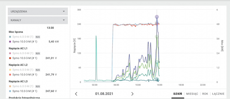

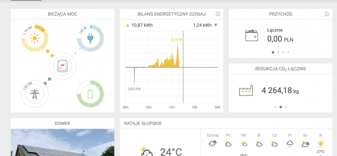

Prądu się boję, ale po tym wywodzie jestem bardziej skołowany niż przed. Nie wiem o co chodzi. Mając smart meter widzę w którą stronę idzie prąd. To 20 procent jest odliczane w momencie gdy rozliczamy magazyn, u mnie raz na 6 miesięcy. Jak produkcja jest mniejsza niż zużywam to pobieram różnicę, jak większa to wysyłam, korzystne jest zużywać na miejscu bo wtedy mam o 20% więcej prądu niż gdy go wyślę do sieci na później. Zgodnie z tym co już pisano na forum, trzeba też panu z filmu powiedzieć że powinien zmienić taryfę z G11 na korzystniejszą. Co do magazynu energii, to na dzień dzisiejszy sobie tego nie wyobrażam ze względu na koszty

Taryfa nie ma tu nic do rzeczy.
Problem tkwi w tym, ze z licznika do sieci wypływa prąd trzema drogami gdy go produkujemy i tak samo trzema drogami (czytaj fazami) idzie na dom gdy go pobieramy.
I krótko. My dajemy im jak gdyby różne "3 prądy". Oni nie rozliczają ich ilościowo jako całość
Oni nam jeden.
I w pewnych warunkach z naszej nadprodukcji np w dwóch a w deficycie w jednym, otrzymamy od nich brakującą część za daromo ale tylko 80%
To się dzieje w danej chwili, czerpania, autokonsumpcji i produkcji i dotyczy tylko zasilania 3 fazowego.
Powinno to być zliczane w obie strony na poziomie licznika
Czyli jesli nawet masz w danej chwili w sumie z 3 faz nadprodukcję, to 100% jest Twoje niezaldżnie od tego jak to wyglada na tych trzech fazach. Liczyć powinna sie suma.
Jeśli na jednej fazie wiecej potrzebujesz ona aktualnie produkuje ze słońca mniej , to otrzymasz ze swojej nadwyżki z innych faz ( te akurat mają nadprodukcję) tylko 80% tego, choć w sumie.!. w danej chwili produkujesz wiecej .

Taryfę przytoczyłem dla rozluźnienia oraz potwierdzenia że starałem się ten filmik obejrzeć ze zrozumieniem. Biorąc swój przykład produkuję w trzech fazach, płyta pracuje na trzech fazach, pompa na trzech fazach, wallbox na 3 fazach. Mniemam że jak ładuję i podglądając produkcję to każda faza idzie po równo, oczywiście nie z labolatoryjną dokładnością. Teraz biorąc pod uwagę zużycie to tutaj rzeczywiście może się zdarzyć i być to bardziej widoczne że któraś z nich będzie bardziej obciążona i będę za to rozliczony. Teraz próbując zroumieć sytuację zakładam że na jednej z nich podczas produkcji zabraknie prądu bo zużycie będzie większe, to czy nie jest tak że będzie to uzupełnione z sieci? Chyba zaczynam się zapętlać i nie wiem czy chcę to drążyć. Może teraz mając smart meter będzie mi łatwiej kontorlować to co się odkłada na magazyn i jakie jest zużycie na miejscu. Nie bardzo rozumiem jak w locie są w stanie przeliczyć te 80 %, z tego co wychodzi na rachunku biorą pod uwagę sumę oddaną do sieci bez podziału na poszczególne fazy, chyba że jest to gdzieś głębiej ukryte i wymagałoby z mojej strony dochodzenia.

Gdy produkujesz i zużywasz na 3 fazach to problem bilansowania nie występuje.
Problem bilansowania to problem gdy na jednej fazie pobierasz dużo, a na 3 produkujesz.
Przykład 3kW produkcji to 1kW x 3F. Jeśli podłączysz swoje EV do jednej fazy i pobierasz 3kW - to przy poprawnym bilansowaniu licznik wskaże 0kWh.
Przy niepoprawnym, wyślesz do sieci 2kW i odbierzesz z sieci 2kW od których ZE weźmie sobie 20%. Dlaczego 2kW - bo na 3 fazie na której pobierałeś 1kW zużyłeś z produkcji, pozostałych brakowało.
Każde urządzenie 3F powinno pobierać równo z 3 faz, każdy falownik 3F produkuje równo na 3 fazy.
Ale - w domu nie ma idealnych poborów. Cały sprzęt AGD jest 1F, nie wliczając nielicznych urządzeń dużej mocy, kuchnie indukcyjne, ogrzewacze, ładowarki ev... Ale to są urządzenia które nie działają cały czas.
Także to co wyślesz do sieci odbierzesz w ilości 20% mniejszej, dodatkowo jeśli nawet produkcja na 3F wystarczy na pokrycie zapotrzebowania, ale to zapotrzebowanie będzie na jednej fazie, to z dwóch pozostałych licznik policzy wysyłkę, a niedobory jako pobory... i znów 20% w plecy.
Relatywnie niby logiczne - skoro nie pobierasz tam gdzie produkujesz to wysyłasz, ale ustawodawca przyjął, że ZE powinno bilansować te wartości, właśnie po to, że ma mieć 20% od tego co poszło w sieć i aby nie walić po rogach dodatkowo prosumentów, którzy mają instalacje 3F... Ktoś kto ma falownik 1F i pobory jeden 1F - tego problemu nie ma i chodzi o to aby Ci z 3F byli równo traktowani, czyli aby nie zabrali Ci 20% z tego co powinno być skonsumowane lokalnie, ale z uwagi na system trójfazowy produkcji a pobór jednofazowy nie mogło się ziścić.
Tauron się tłumaczył kiedyś, że robią to w swoim systemie informatycznym, ale to jest g... prawda.
Więc jeśli produkowałeś 3kW (po 1kW na fazę) i pobierałeś 3kW na jednej fazie, to ZE traktuje to jak 2kW w sieć (magazyn) i 2kW z sieci (z magazynu). A powinno być zero w magazyn i zero z magazynu.
To tylko przykład dla prostego zobrazowania.
