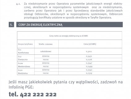

Po lekturze taryfy PGE oraz próby jej dopasowania do swojej faktury, gdzie nie mogłem znaleźć w taryfie odniesienia do ceny za energię całodobową w wysokości 0.301 za kWh. Dopiero pan z infolinii miętowy przybliżył że trzeba szukać w innym miejscu niż taryfa za dystrybucję, co przyjąłem na wiarę, a pan dosłał w mailu ( oczekiwanie na infolinii jakieś pół godziny). Ta pozycja w rachunku jest najwyższa, podczas gdy opłata sieciowa zmienna już jest mniejszą wartością. Z tego co pamiętam pompa ciepła włączała się głównie w nocy i to bez mojej ingerencji plus ładowanie w nocy to może jest to gra warta świeczki. W moim przypadku chyba weekendowa będzie najkorzystniejsza.
