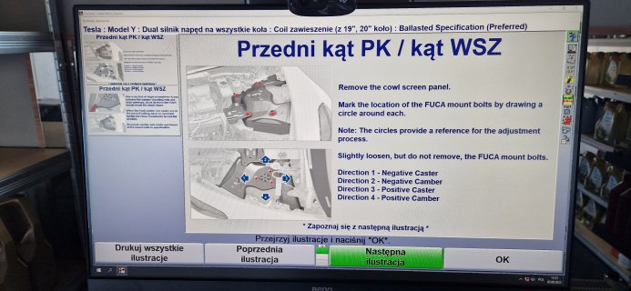

Czy jakaś mądra głowa mogła by się wypowiedz na temat badania geometrii ? Przez prace nie odebrałem osobiście i poza tym ze jest coś zje**** to nie wiem za dużo 😂
pierwsza kolumna to pomiar pierwszy auta - druga zakresy w których ma się mieścić aby było według zaleceń producenta (od - do). Trzecia to pomiar po regulacji którą zrobili
