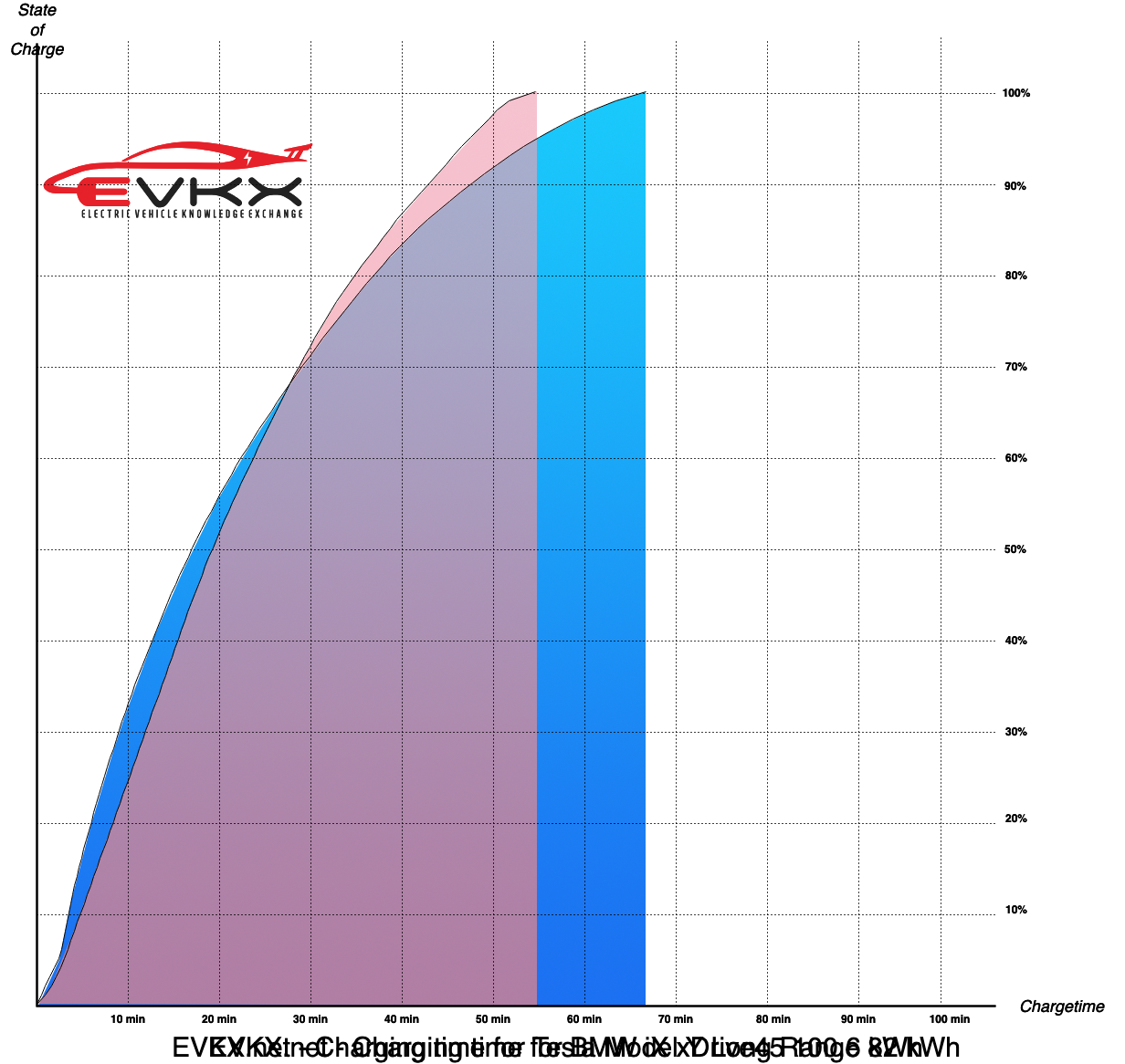

Jeśli komuś zależy na szybkim ładowaniu, to platforma Porsche wygląda dość fajnie https://evkx.net/models/porsche/macan/macan/chargingcurve/Niebieski - Tesla Model Y
Różowy - BMW iX xDrive45
BMW iX xDrive45 charging curve & performance | EVKX.net
Below is the charging curve for BMW iX xDrive45, illustrating the charging speed at various battery levels. Additionally, graphs for range and time provide comprehensive details on charging performance.evkx.net
Tesla Model Y Long Range charging curve & performance | EVKX.net
Below is the charging curve for Tesla Model Y Long Range, illustrating the charging speed at various battery levels. Additionally, graphs for range and time provide comprehensive details on charging performance.evkx.net
To 250kW to jest trochę w Tesli iluzja jeśli chodzi o szybkie ładowanie 😉 chociaż przewaga nad takim iX nadal jest widoczna przy krótszych ładowaniach - takie punkty kontrolne:
od 5% - 15 minut: +42% (+2,8%/min) BMW vs +46% (+3,1%/min) Tesla 👉 10% szybciej Tesla
od 5% - 20 minut: +54% (+2,7%/min) BMW vs +55% (+2,8%/min) Tesla 👉 2% szybciej Tesla
od 5% - 25 minut: +64% (+2,6%/min) BMW vs +63% (+2,5%/min) Tesla 👉 1,5% szybciej BMW
od 5% - 30 minut: +72% (+2,4%/min) BMW vs +69% (+2,3%/min) Tesla 👉 4% szybciej BMW
w xDrive45 zasięg z 1% założyłbym taki sam jak w Long Range AWD
nie da się idealnie wycelować z ładowaniami - więc np. w trasie w Alpy jak chcę pojechać 1000+km (trasa, na której Toyota Sienna Coolera potrzebuje tylko 10 minut na tankowanie) - potrzebuję 300% baterii, 100% zabieram z domu i co najmniej 200% muszę doładować - to wyjdzie Ci i tak 1,5h na ładowanie - a BMW z bardziej płaską krzywą ładowanie daje trochę więcej elastyczności

Najlepsze było by pod tym wzgledem przedlift 50, niby 370km zima z predkoscia autostradowa, a w lecie nawet 600, ale tam jest 105kWh..a no i jeszcze o neue klasse -- takie nowe iX3 obiecuje (zobaczymy co z tego jeszcze wyjdzie 🙃)
* zasięg +25% na baterii w stosunku do iX xDrive45 / TMY LR
* ładowanie +43% w 10 minut i +70% w 20 minut
* na 1000km potrzebowałbym 240% baterii, czyli tylko 140% musiałbym doładować = 2 postoje po 20 minut
Czyli wynika z tego ze szybciej jednak iX sie naladuje do pelna. A z ta trasa w alpy to i tak minimum jedenpostoj na 1h na obiad trzeba liczyc, wiec tak na prawde z 30minut dluzej.Niebieski - Tesla Model Y
