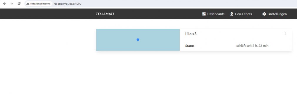

gkas
Zadomawiam się
Po ciężkich bojach od wczoraj. Pokazuje mi coś takiego. Auto poza moim zasięgiem, dopiero w sobotę do odbioru. Jeszcze nie ogarniam tego Grafana.

inter
Pionier e-mobilności
Pokaże sie jak auto dopiszą do konta, jako odebrane.
Na górze masz Dashbord i wybór statystyk.
