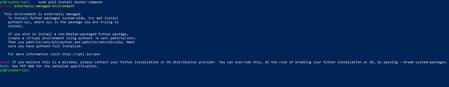

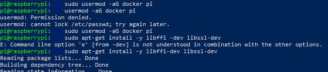

2/ Najwiecej problemow sprawia zawsze czesc docker i docker-compose. Glowny problem to niezgodnosci software-owe i interpretery python-a.
3/ Majac zainstalowane poprawnie docker i docker-compose (co mozna sprawdzic w konsoli z linii polecen) reszta to juz szczegol.
