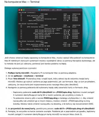

Nie wiem jak na windzie ale na mac backup wyglada tak jak zalacznik:
