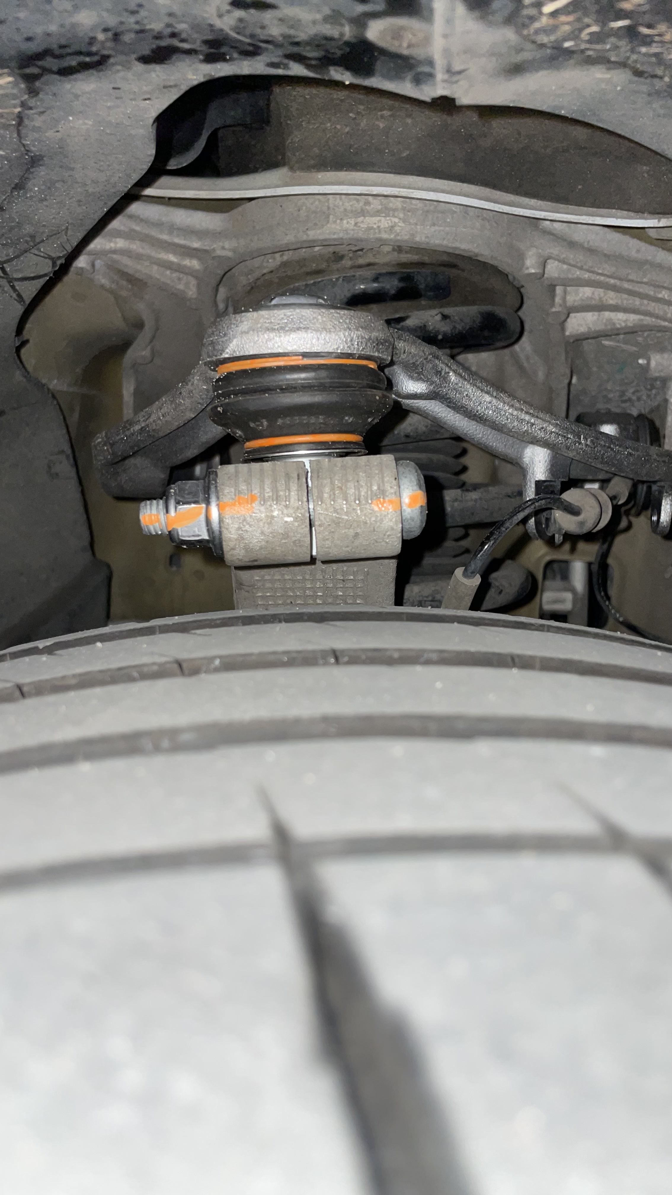

kaziwich
Tak wyglada nowy gorny wahacz. Ma inny numer katalogowy niz ten co przy pierwszym montazu. Mam nadzieje, ze zostal odpowiednio przeprojektowany.
