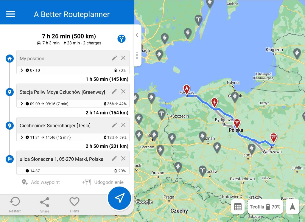

Z 9 godzin jak nic... Pobawiłem się ABRP na nowym ekraniku
Mam dwie nocki "obstalowane" , ale jak się uwiną to spadam od razu na swoją wieś . Mieliśmy jechać kamper ( ja i pies i Tesla w niej Szanowna), ale z trudem znalazłem jakiś w miarę przyzwoity hotel w Markach
Stolica mnie nie kusi. Pałac Kultury widziałem, za czasów harleyjowych bywałem częściej. Może wpadniemy do Gdańska do syna o ile nie wyjedzie do Turcji? U Was nie lubią zwierząt w hotelach inaczej niż w cywilizacji. :)

@Bronek do Berlina szybciej i obrócisz w jeden dzień. Jeżeli jednak zdecydujesz się na serwis w Ząbkach to do Ciechocinka spokojnie dojedziesz bez ładowania o ile wyruszysz naładowany na 100%. Ja tak jeżdżę.
