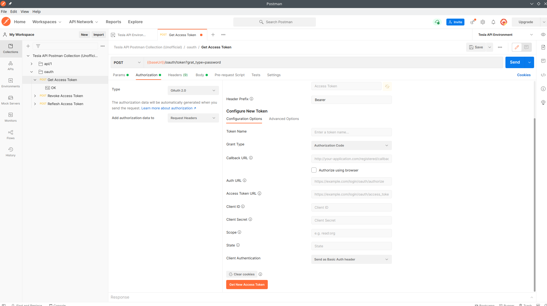

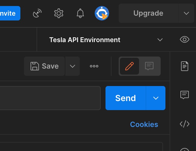

4) Ważne jest aby w prawym górnym rogu wybrać środowisko pracy "Tesla API Environment"

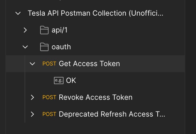

5) Z lewej strony znajdujemy kolekcję "Tesla API Postman ..." i tam znajdujemy pozycję "Get Access Token"

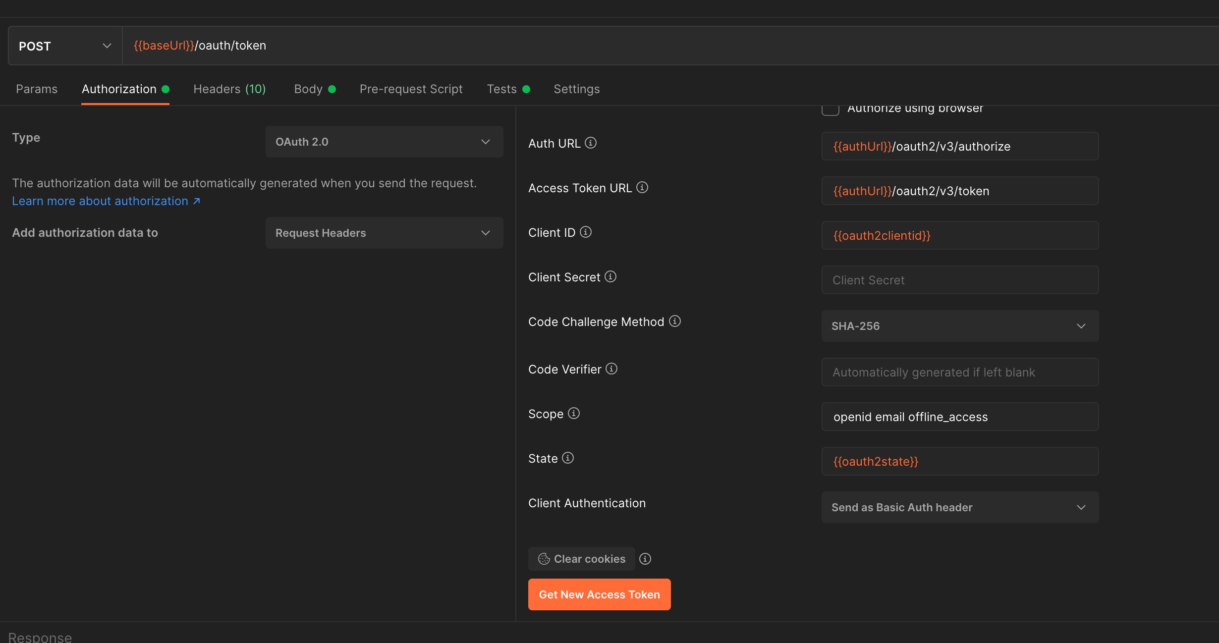

6) Wybieramy zakładkę Auhtorization i na samym dole wybieramy "Get New Access Token", zostaniemy poproszeni o zalogowanie się do swojego konta Tesla
U mnie wygląda to tak:

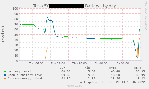

Ja używam TeslaPy by brać dane z API. Obecnie potrafi uwierzytelniać się korzystając z mechanizmu SSO i domyślnej systemowej przeglądarki, choć tego nie używałem bo używam danych uwierzytelniających jeszcze z przed zmiany sposobu ich pozyskiwania 😅
Za jej pomocą można dostać np. dane o historii ładowania czy robić sobie wykresy z zebranych danych:
czy kontrolować samochód (to co w aplikacji: światła, klimatyzacja, ładowanie, itp)
Innym ciekawym narzędziem wydaje się być TeslaLogger, co chyba jest w zasadzie tym rozwiązaniem, które szuka @cooler
