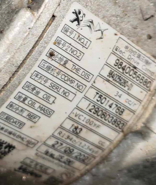

Witam, sprawdziłem u mnie jest numer jak powyżej na zdjęciu (98 400 566 80), czyli wersja "wadliwa", wszystko zgadza się z tym co pisałeś wcześniej. Serwis zaleca wymianę na 98 479 295 80. W załączniku zdjęcie mojej, dostęp jest w miarę. Ja włożyłem telefon, pod maskę z prawej strony, nagrałem film i zrobiłem zrzut ekranu. Można próbować też od dołu ale trzeba odkręcać osłony!

Dodatkowo zauważyłem, że ta "wadliwa" pod datą opatrzona jest numerem referencyjnym Valeo_CCE_CEM01 (EMC REF), natomiast ta "poprawiona" Valeo_CCE_BATCH2_CEM0, czyli jakby wersja 2. Ponadto zawiera więcej czynnika 203 ml zamiast 183 ml.
Dzisiaj odebrałem swojego e-C4, sprawdziłem więc u siebie co mi zamontowali.
Co ciekawe, to obaj mamy dokładnie tą samą datę produkcji sprężarki 27.09.2021, sprawdziłem w kalendarzu, to poniedziałek ;). Teraz kwestia, czy pracownicy byli wypoczęci po weekendzie? Czy też może skacowani ;).
