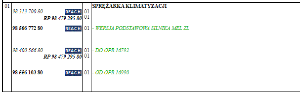

Ja mam e208 wyprodukowanego 09.2022. Ta mam się obawiać (na razie żadnych problemów)?Numer 98 400 566 80 był stosowany do 29.03.2022
Numer 98 566 103 80 był stosowany od 16.05.2023

Czy masz jakieś dokładniejsze informacje odnośnie akcji serwisowych na te sprezarki w innych krajach?Właśnie, to dotyczyło produkcji 2020 do podobno praktycznie końca 2022. Potem instalowali już poprawione sprężarki. W niektórych krajach były akcje serwisowe odnośnie wymiany wadliwych sprężarek, ale w Polsce oczywiście takiej nie było.

Czyli to nie jest tylko moje spostrzeżenie. Tak jak pisałem wadliwe wychodzą z fabryki ponieważ jak zauważyłeś zostały źle zaprojektowane! Który producent wprowadza akcje serwisowe od tak na możliwość blokady auta przez sprężarkę i dodatkowo jeszcze modyfikuje sprężarki po trzech latach od wypuszczenia na rynek nowego modelu! Jeżeli coś działa to po co to zmieniać i ponosić dodatkowe koszty. A swoją drogą lepiej jest producentowi zrobić akcję serwisową oprogramowania której koszt niech wyniesie 500 zł niż wymienić wszystkie wyprodukowane sprężarki o wartości ponad 7000 zł. Ile z nich zepsuje się jeszcze na gwarancji ile na przedłużonej a ile u klientów którzy nie przedłużą gwarancji lub sprowadzą auto już bez gwarancj?! Czysty zysk kosztem klientów!To nie jest kwestia tego, że te sprężarki są słabe i wytrzymują 2,5 roku. One mają wadę konstrukcyjną, zbyt cienką ściankę separatora wilgoci. Ona rdzewieje, robi się nieszczelna i woda robi zwarcie na cewce kompresora. Producent o tym doskonale wie i dlatego pojawiły się poprawione konstrukcyjnie sprężarki.

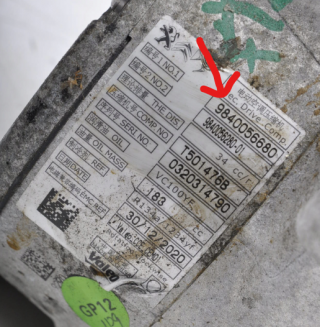

Pisz odwołanie, z argumentacją że to wada fabryczna i mają zrobić za darmo.Dzisiaj odpowiedź z serwisu, oczywiście tak jak się spodziewałem zwarcie na sprężarce klimatyzacji, zalecana wymiana wraz z osuszaczem, kompletem uszczelnień i robocizną 10k brutto!!! Za niespełna 2,5 letnią sprężarkę (już po gwarancji)!!!

Jeśli tak, to pewnie musisz się obawiać. Jeśli chcesz, to podeślij mi na priv swój nr VIN, zerknę jaką sprężarkę masz podpiętą.
