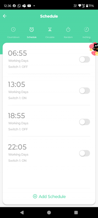

Natężenia prądu nie można sterować. Tylko on/off. Amperaż ustawiam na EVSE. Można zapodać jakiś schemat, kiedy ma się włączać/wyłączać (np. pod taryfę typu G13 czy G12):

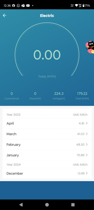

I wszystko mierzy, np:
Dostęp zdalny przez apkę Tuya Smart.

Taki timer lepiej sobie ustawić z poziomu samochodu (O ile daje taką możliwość, Leaf daje) bo rozłączanie czegoś takiego pod obciążeniem prędzej czy później zabije przekaźnik. To nie jest pytanie "czy" tylko "jak szybko".
Na Ali kupicie EVSE z wifi które pozwoli wam na bezpieczne i zgodne ze specyfikacją sterowanie ładowaniem.
Ano. Niestety w moim samochodzie nie mam timera, więc liczę się z tym, że raz na kilka lat będę musiał wydać kilka $ na nową inteligentną wtyczkę :)
Życzę ci żeby tak było i żeby ewentualna awaria nie była z tych niebezpiecznych. Sam jednak doświadczyłem zespawania przekaźników w inteligentnych przełącznikach bardziej markowych firm i pracujących ze znacznie niższymi obciążeniami więc nie polecam takiego rozwiązania do tego zastosowania szczególnie że za jakieś 100euro można mieć EVSE sterowane z tej samej appki.
