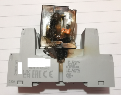

Życzę ci żeby tak było i żeby ewentualna awaria nie była z tych niebezpiecznych. Sam jednak doświadczyłem zespawania przekaźników w inteligentnych przełącznikach bardziej markowych firm i pracujących ze znacznie niższymi obciążeniami więc nie polecam takiego rozwiązania do tego zastosowania szczególnie że za jakieś 100euro można mieć EVSE sterowane z tej samej appki.
Trzymam to na półce na przestrogę, żeby przestrzegało mnie przed głupimi pomysłami i nadmierną oszczędnością :LOL: :
1744131459125.pngPrzekaźnik porządnej polskiej marki, dopóki pracował w granicach specyfikacji, było OK
Ale jak tylko popłynęło więcej prądu niż te 12A, pojawił się smród :poop: i patrząc od góry, zrobił się dziwnie miękki ... no i już nie da się go wyjąć bo przyspawał się do podstawki :oops:
Nic do producenta nie mam - wyrazy uznania że tylko na tym się skończyło.
Na szczęście porządni producenci (PL) wykonują takie elementy z niepalnych materiałów.
Styczniki tak nie mają - większy zapas miedzi na stykach. Dlatego lepiej przełączają duże moce.

Styczniki też przerywają obwód w 2 miejscach nie w 1, mają większy odstęp między kontaktami, mają mocniejsze sprężyny otwierające/zamykające (zależnie czy stycznik NO czy NC) jak i mocniejsze elektromagnesy. Ale co najważniejsze, robią znacznie fajniejsze "dup!💥" podczas przełączania się :ROFLMAO:
W EVSE wystarczą przekaźniki (aczkolwiek styczniki i tak imho są oznaką lepszej jakości EVSE) bo poza sytuacjami awaryjnymi nie są one nigdy przełączane pod obciążeniem ale jeżeli ktoś chce regularnie przełączać tak wysoki prąd pod obciążeniem to stycznik jest do tego właściwym rozwiązaniem.
