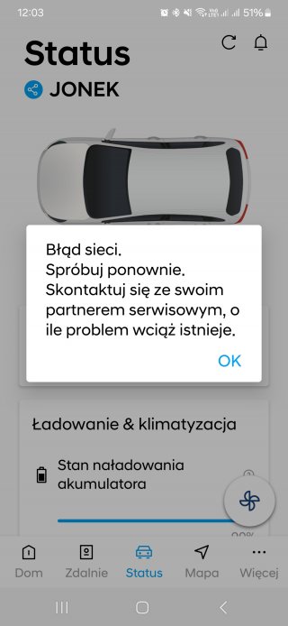

Ja niestety mam łyżkę dziegciu do endorfin jakich dostarczył mi Ioniq.
Mam kłopot z dostępem z aplikacji i w ogóle dostępem do auta.
Poniżej litania dla serwisu.
  1. Problem – po zostawieniu auta w spokoju przez jakiś czas – na pewno dłuższy niż godzinę – auto umiera/zasypia/hibernuje.
  1. Nie reaguje na próby otwarcia drzwi zarówno z kluczyka, przycisku w drzwiach jak i z aplikacji.
  2. Nie reaguje na jakiekolwiek próby łączności za pomocą Appki BlueLink. Ani czytanie statusu ani wysyłanie poleceń.
  3. Nie pomaga pozostawienie auta otwartym. Umiera.
  4. Podłączony do ładowarki z opóźnionym o 4h ładowaniem nie rozpoczął ładowania – pozostał martwy – brak ikon na ekranie.
  5. Ponownie podłączony do ładowarki nie rozpoczyna ładowania, a wskaźnik naładowania przy gnieździe się nie świeci.
  6. Reaguje na zbliżenie z kluczykiem – rozkłada lusterka.
  7. Przy próbie otwarcia z kluczyka czy przycisku rozkłada lusterka i składa je po pewnym czasie, jako że auto nie zostaje otwarte.
  8. Z kluczyka da się otworzyć bagażnik.
  9. Otwarcie auta wymaga użycia awaryjnego klucza fizycznego.
  10. Objawy znikają uruchomieniu akumulatora trakcyjnego.
  11. Wydaje mi się, że odświeżanie statusu zanim auto umrze w BlueLink daje dodatkowe minuty życia i auto umiera później, ale pozostawione w spokoju umiera na pewno.
  12. Jak auto jest ładowane to nie umiera. Po ładowaniu przez noc, które zakończyło się po 6 i potem sprawdzane zdalnie, to o 7 przyjęło komendę uruchomienia klimatyzacji i otworzyło się normalnie.
  13. Z kluczyka da się otworzyć gniazdo ładowania (ale ładowanie nie działa).
  14. Z kluczyka da się opuścić szyby, ale nie otworzy się auta od środka.
  15. Z kluczyka da się uruchomić auto (kombinacja przyciśniecie [Zamknij] i przytrzymanie [Hold]) – wtedy centralny zamek ożywa.
  16. Za pierwszym razem, gdy „włamywałem” się do auta uruchomił się alarm – na chwilę, przy uruchamianiu auta. Może to jakaś wskazówka.
  1. Problem na pewno jest elektroniczny, bo Bluelink traci połączenie z autem niezależnie czy jest otwarte czy zamknięte. Auto umiera.
  2. Pewnie systemy działają – klapa bagażnika, lusterka, klapa ładowania czy zdalne uruchamianie (jak to odkryłem przestałem otwierać kluczem fizycznym.
  3. Umierają elementy zdalnego dostępu do auta, co jest niestety mocno upierdliwe – nie mogę zdalnie go zagrzać, zamknąć, zaplanować ładowanie w nocy.
Oddałem auto na montaż haka i wymianę opon. Wymienili aku 12V, zrobili jak to określili "wszystkie akcje przywoławcze" oraz na koniec zresetowali bluelinka i cały infoent. Nie pomogło.
Czy ktoś miał podobną przypadłość?

zlp
Błąd sieci: Brak komunikacji.
Samochód nie będzie reagował skoro się z nim nie skomunikujesz. Tak samo jak z telefonem poza zasięgiem. Zobacz co możesz zrobić z poprawą zasięgu w samochodzie.
Gdyby to było takie łatwe. :(
To nie to, komunikacja jest, a potem siada i auto jest uśpione. Z pilota (kluczyka) też nie otworzysz.
zlp
Coś powoduje, że komunikacja usypia.
Pilot raczej nie komunikuje się przez GSM, ani przez WiFi, ma swoje częstotliwości.
Tyle że u Ciebie chyba usypia cała komunikacja, nie tylko GSM, więc trzeba szukać co jest powodem.
Alarm? Jest taka możliwość.
