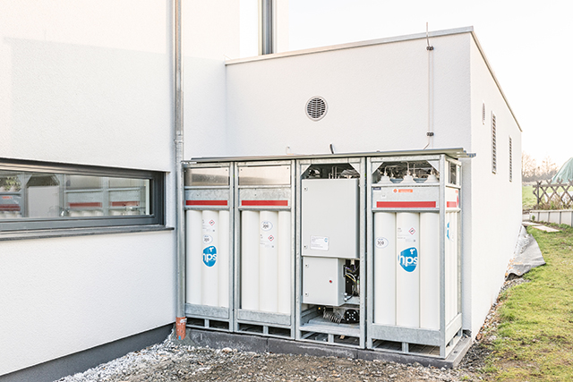

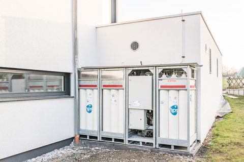

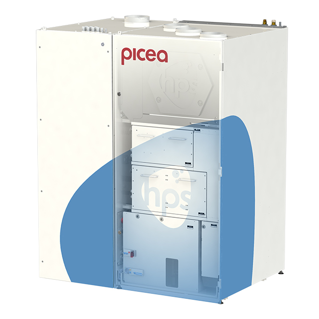

Ja czekam na magazyn energii który przechowa to co PV produkuje latem aż do zimy
Jest wodorowy ale trochę przydrogi bo chyba 1500kWh kosztuje ponad 200tys zl i połowa energii jest zmagazynowana w formie ciepła tzn ogniwa paliwowe się rozgrzewają i tak też można grzać zima dom
Elektrownie szczytowo pompowe sa nawet o rząd efektywniejsze cenowo niż magazyny na bateriach tylko potrzebny jest do tego odpowiedni teren. Polska ma tutaj prawie zerowy potencjał ale sa kraje które mają bardzo duży. Kilkanaście lat temu UE zrobiła taka analizę gdzie tanio i prosto mozna takie ESP zbudować w Europie i połowe potencjału ma Norwegia. Teraz jak przekonać Norwegów żeby pozwolili u siebie wybudować 30-40 takich obiektów i użyczyli ich reszcie Europy?
zlp
1500kWh za 200 tys zł, to bardzo przystępna cena.
A jaka jest cena 1kWh z wodoru?
Daje się przechować dłuższy czas, nie ulatnia się?
zibizz1
Tylko chyba ~700kWh można odzyskać jako energia elektryczna a reszta to chyba grzanie się ogniw paliwowych. System to kilkanaście kWh baterii jako bufor, elektrolizer, ogniwa paliwowe, sprężarka i bateria zbiorników, które chyba można rozbudować. Zbiorniki trzyma sie na zewnątrz bo im zimniej tym więcej można przechowywać wodoru. Jednostka wewnętrzna ma tez zintegrowany rekuperator.
Moim zdaniem ta cena nie jest przystępna, chyba ze jakis budynek w głuszu zeby mieć pełny off-grid.
