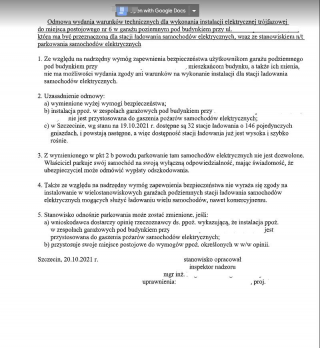

jepek
Nowy na Forum
Złóż formalny wniosek, to nie będzie mógł gadać co mu ślina na język przynosi, tylko będzie się musiał odnieść merytorycznie. A tego nie zrobi, bo nie ma żadnej wiedzy ani przepisów zabraniających tego, więc będziesz miał po problemie. Poproś konkretnie o podstawę prawną odmowy - przepisy itp.
Odmowa na piśmie:
Oczywiście to same bzdury. 0 powołania na przepisy. Pozostaje mi się merytorycznie odnieść i wykazać ogromną niekompetencję

Odnośnie punktu 3: macie w garażu zakaz wjazdu elektrykami? Jaka jest podstawa prawna tego zakazu? Jest na to uchwała wspólnoty?
