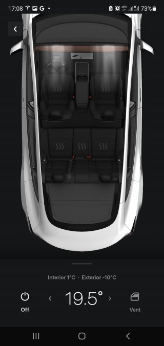

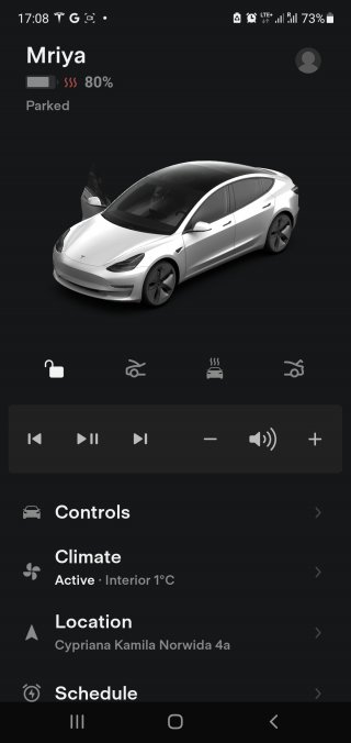

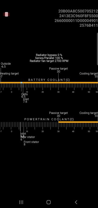

Dziś poklikałem w ScanMyTesla. Bateria LG ma być -7 żeby zostala dogrzana.U mnie żona trzyma pod pracą 8h. Jak było -3*C to ustawienie przygotowania baterii zeżarło 2% baterii. Spróbowaliśmy to wyłączyć a żona 10 minut przed wyjściem z pracy, przy tej samej temperaturze powietrza na dworzu, włączyła podgrzewanie kabiny z aplikacji. Obok baterii pokazały się „bekoniki” i żeżarlo 3%.
Wróciliśmy zatem do ustawienia przygotowania do wyjazdu pod pracą i teraz gdy temperatura była 0*C i powyżej podgrzewanie baterii się nie włączało. Jedynie podgrzewanie kabiny 20 minut przed ustawionym czasem odjazdu.
