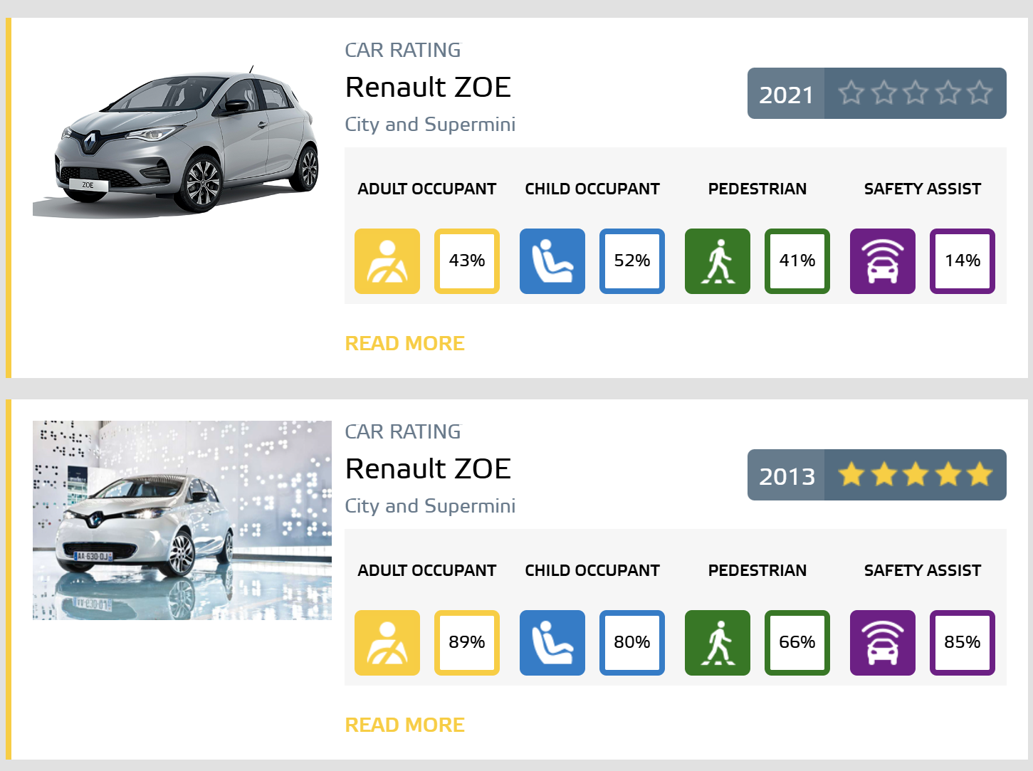

Na przykład Zoe I generacji miało poduszki boczne a Zoe II generacji wypadło tak słabo, bo nie było poduszek bocznych (albo przynajmniej nie widzę żeby się otworzyły w teście). Nie wiem czy to nie był efekt problemów z dostawami czy cuś.
nabrU
Zmieniły się po prostu w ciągu ostatnich lat kryteria oceny w NCAP. Jest większy nacisk na systemy bezpieczeństwa. Stąd wspomniany przykłąd Zoe:

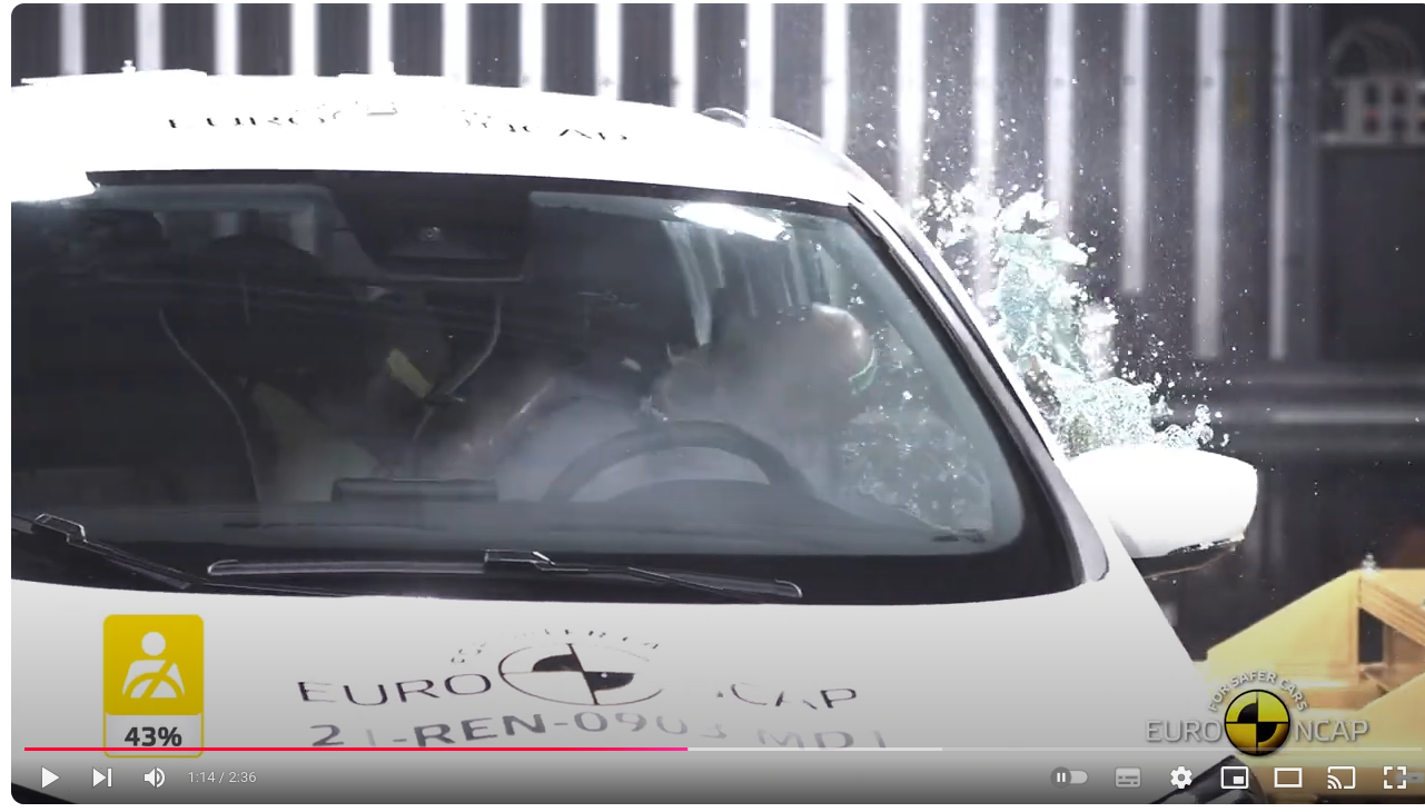

Popatrz na załączony filmik dla Zoe I i Zoe II. Wtedy zrozumiesz skąd inna ocena. W przypadku Zoe II manekin wybił głową szybę i pogiął słupek B:
To samo w Zoe I:

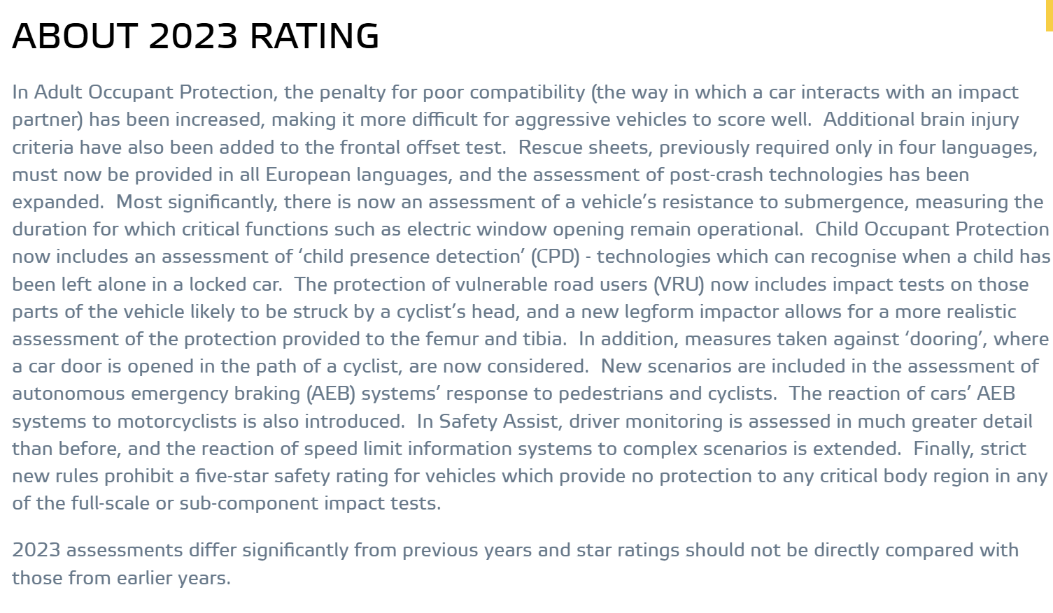

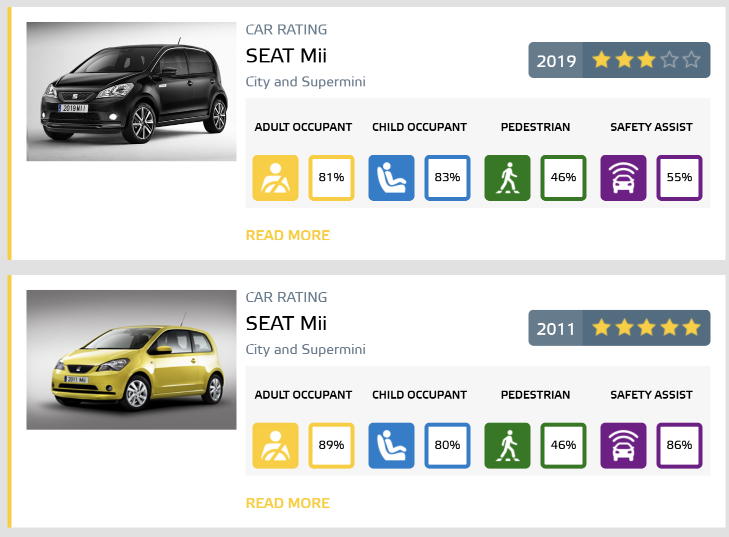

OK, to oczywiste jeśli nie było kurtyn. Ja jednakowoż sygnalizowałem dział "Safety Assist' bo tu była spora 'rewolucja' w przepisach. Podobny przykład: Mii stracił 2 gwiazdki zasadniczo właśnie w tej kategorii. A były jeszcze zmiany po 2019 roku... ostatnie w 2023 (sugeruję zwrócić uwagę na ostatnie zdanie z opisu testu 2023)

No i super, ale to w żaden sposób nie tłumaczy spadku z 89% na 43% w kategorii adult occupant, tym bardziej że w Zoe II to było 2021 rating, a nie 2023. Więc fajne info, ale nijak się ma do wyniku Zoe. Za sam spadek w safety assist nie byłoby spadku z pięciu do zera gwiazdek. Więc nie - wynik Zoe nie wynika z innego oceniania, tylko z tego, że to auto jest mniej bezpieczne niż poprzednik.
