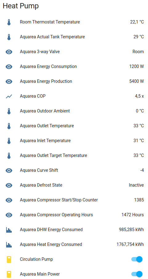

Możesz grzać nawet i z temperaturą 33 stopni - nie martw się grzejnikami. Poradza sobie. Aktualnie u mnie z pompy wychodzi dokładnie 33 stopnie (powrót 31 stopni, mam zadaną deltę = 2). Więc na grzejnikach jest na pewno odpowiednio mniej. W domu 22,1 stopnia.
Edit: aż wziąłem pirometr do ręki. Grzejnik ma 31,4 stopnia. Zwykłe stalowe Kermi, bez żadnych fajerwerków.
Żeby nie być gołosłownym:
Curve shift to mój 'wynalazek', to właśnie jest używane do dynamicznego dostosowywania krzywej grzewczej w zależności od potrzeb. Tank temperature zignoruj - to jest zasobnik CWU, który zacznie się grzać o 13 (tani prąd). W miejscu gdzie jest czujnik jest 29 stopni, ale na wylocie niecałe 40.
