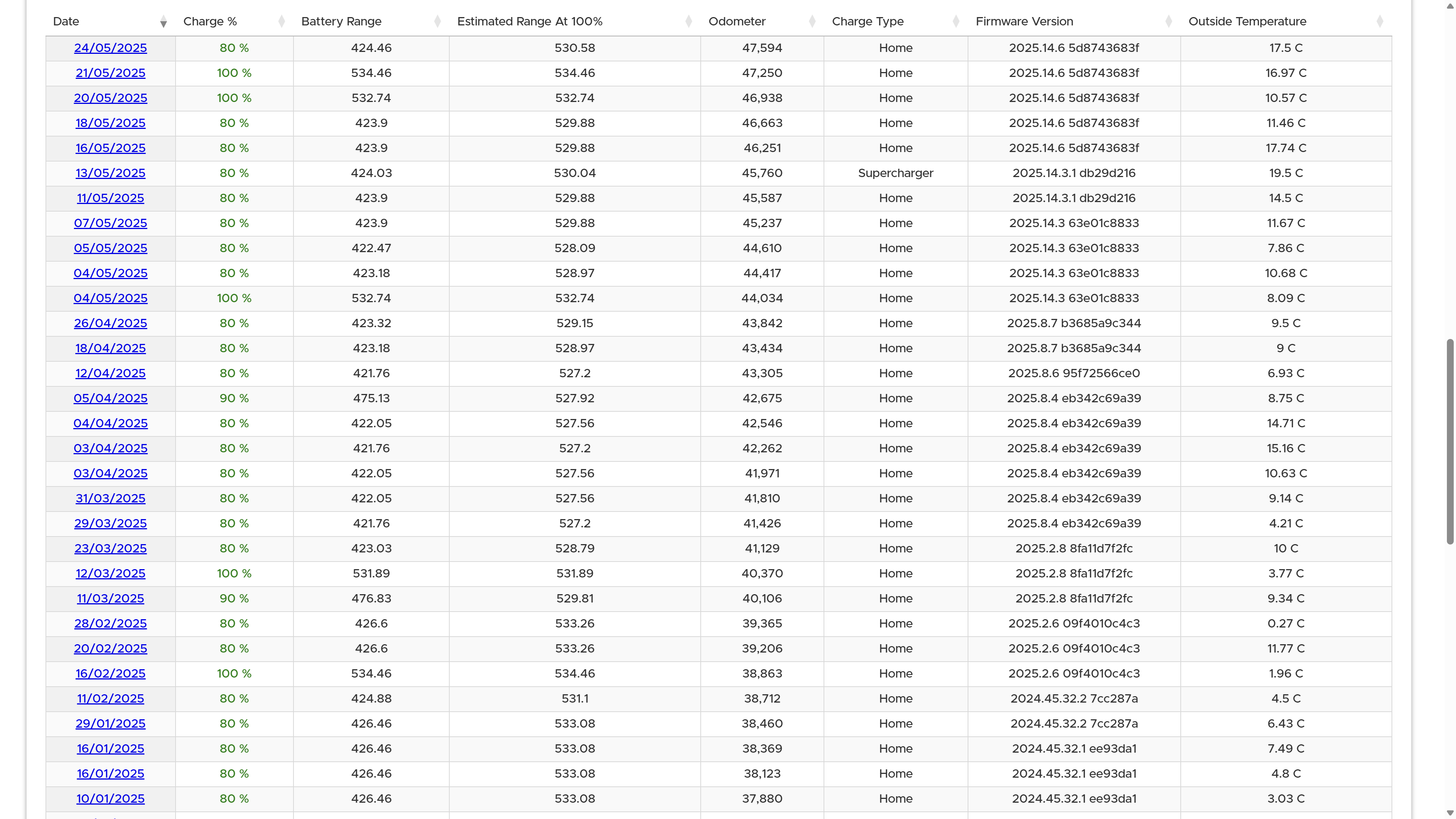

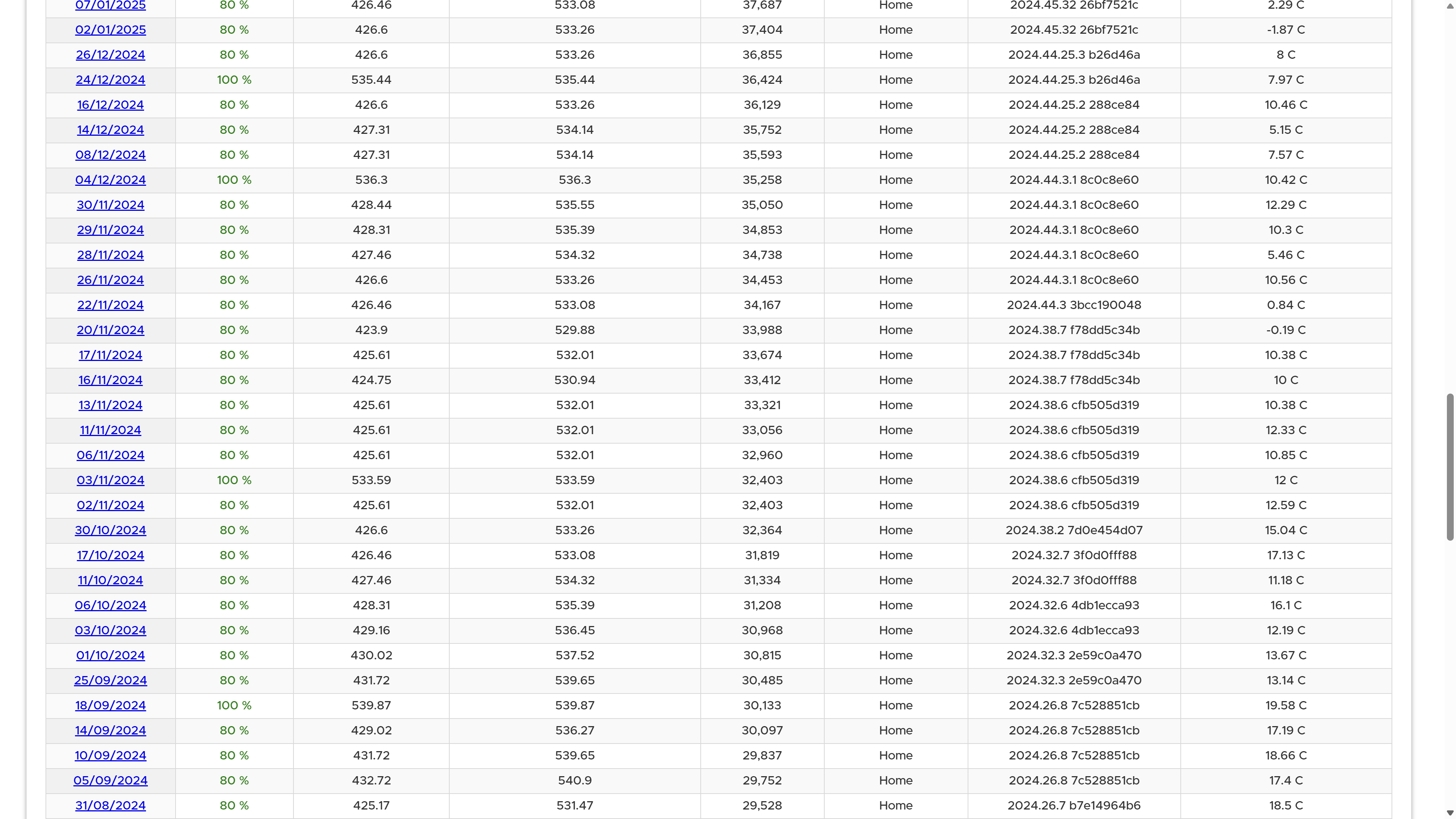

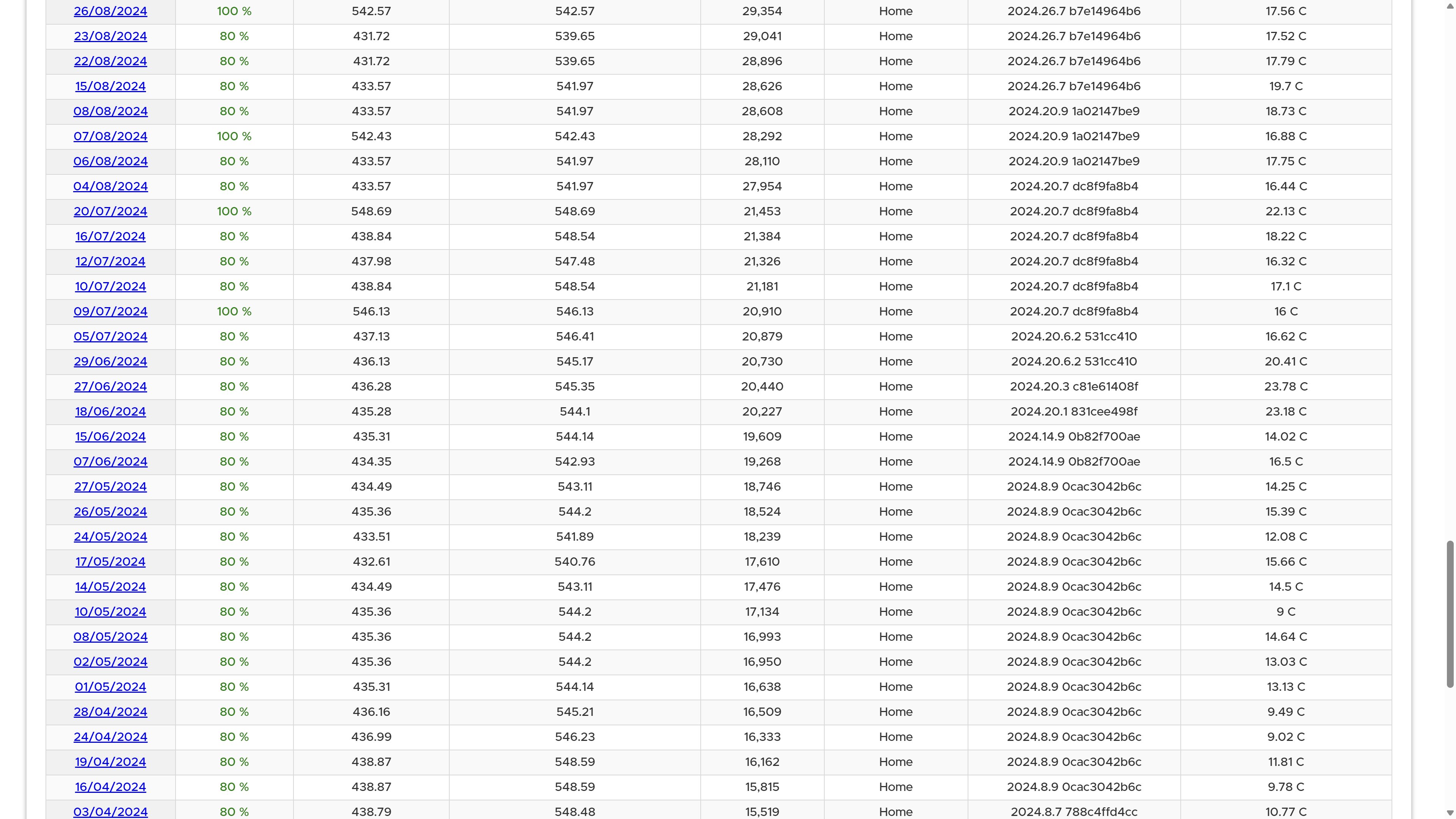

Na poparcie odrzucenie teorii, że jakaś aktualizacja softu coś zrobiła z zasięgiem, moje dane z TeslaFi:
Myślę, że ponad rok danych wystarczy...
