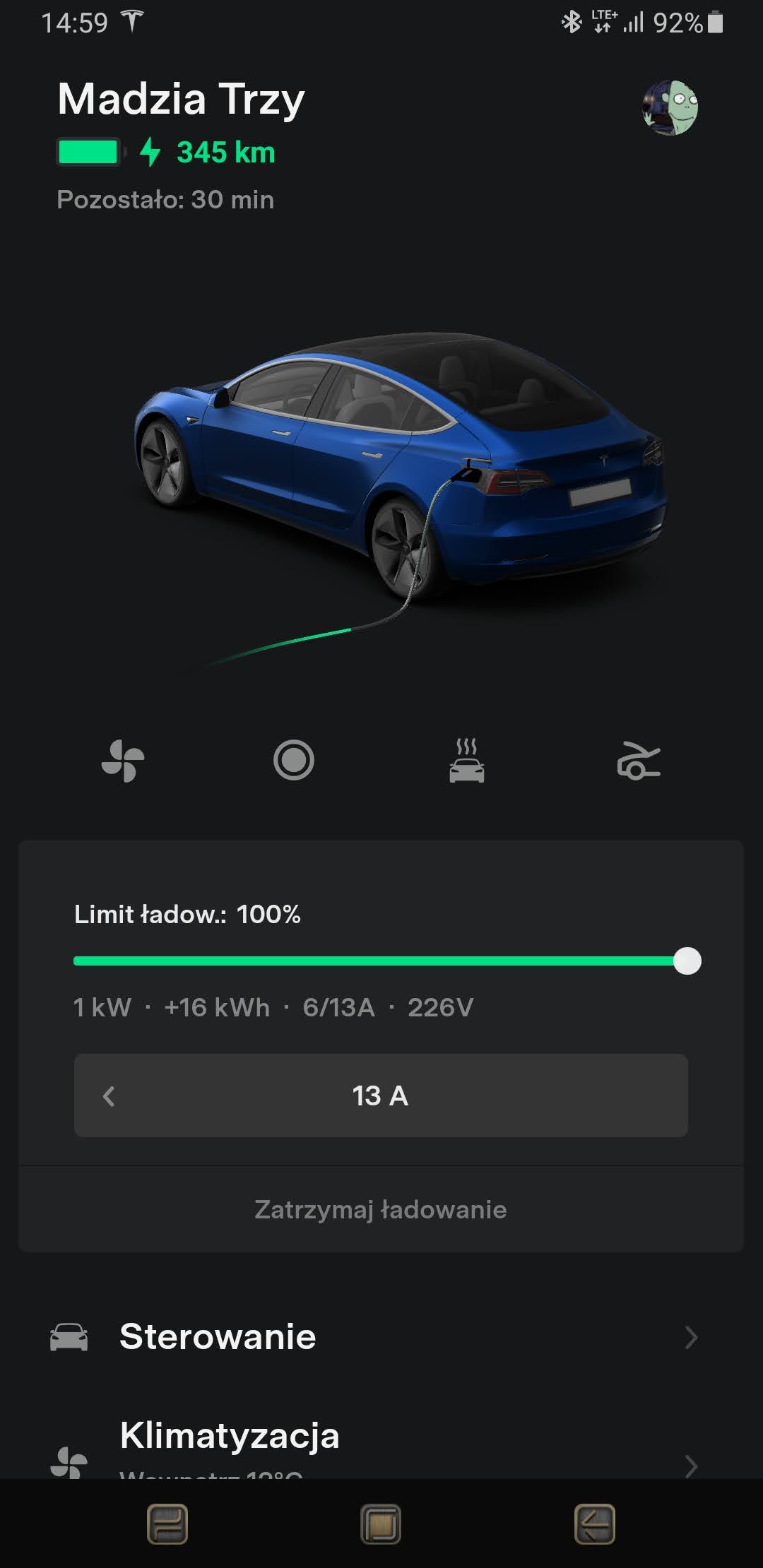

Zimowy test degradacji baterii w warunkach domowych a przy okazji balansowanie baterii bez "specjalistycznych ładowarek balansujących" które próbują nam sprzedać niektórzy magicy w internecie. Nowa bateria pokazywała 360km, ostatni taki test robiłem w sierpniu po 2 latach i 46tys km i wykazał 345km czyli 4% degradacji. teraz 2,5 roku i 51tys do tego zimą, choć auto w garażu
