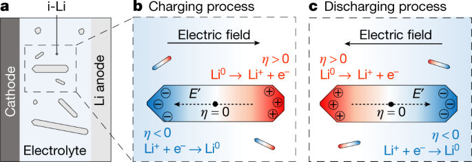

Jeszcze mała ciekawostka - lista autorów tej pracy ze Stanford:
Fang Liu , Rong Xu, Yecun Wu, David Thomas Boyle, Ankun Yang , Jinwei Xu ,
Yangying Zhu, Yusheng Ye , Zhiao Yu , Zewen Zhang , Xin Xiao, Wenxiao Huang,
Hansen Wang , Hao Chen, Yi Cui
"Słuszną linię ma nasza partia" :)

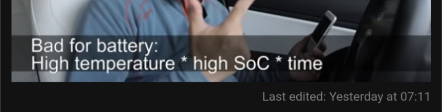

To ja wrzucę tutaj taki screen z filmu podsumowujący - jakie czynniki powodują degradację baterii:
