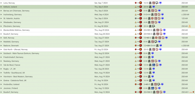

Coś to się nie zgadza z rzeczywistością (to mniej więcej miesiąc wstecz w Europie). Jak widać nawet '4' się trafiła w DE:

Nie wszystkie to nowe stacje. Ta '4' to modernizacja v2 (150kW)->v4 (250kW)
Widać tez redukcje z 10->8 pewnie żeby zaoszczedzić miejsce bo 10km dalej jest 40 stanowisk)
Nie wszystkie 3 preferowane punkty musza byc spełnione. Do 6 stanowisk jak i do 12 stanowisk i tak muszą być 3 szafy. Wiec mniej niż 12 rzadko ma sens i takie cos może pojawić się albo gdzieś gdzie jest bardzo mała gęstość zaludnienia albo gdy w okolicy jest juz dużo starszych SuC, albo gdy lokalizacja wydaje sie ogólnie ok ale nie ma w niej miejsca na więcej(np modernizacja) albo gdy juz jest wystarczająca moc aby uruchomic z 4 stanowiska a pozostałe zostana uruchomiane za 2-4 lata w tym miejscu gdy będzie dostepna wieksza moc(np Bonarka Kraków) W Polsce szanse na kolejne stacje 4 stanowiskowe są znikome, chyba że w oczekiwaniu na większa moc.
