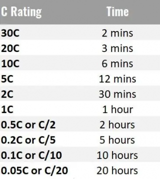

"C rate" odnosi się do prądu ładowania nie do mocy. Zamiast patrzeć na kW i kWh powinniście patrzeć na A i Ah. "C" w C Rate bierze się od Kulomba czyli 1A*1s
Bateria 400V 100kWh ma 250Ah, 1C dla tej baterii to 250A
Bateria 800V 100kWh ma 125Ah, 1C dla tej baterii to 125A
Bateria 800V potrzebuje mniejszego prądu więc grzeje się mniej i ma mniejsze straty na ładowaniu, dlatego można ją ładować większym prądem z wyższym C bo bateria 800V ładowana 250A dostanie tak samo po dupie (uproszczając oczywiście) jak 400V ładowana tym samym prądem ale naładuje się w krótszym czasie.
