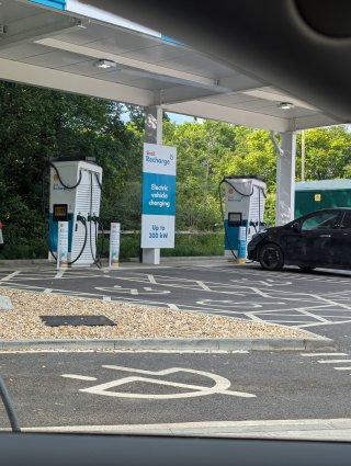

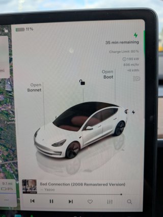

Jako wywołany 'do tablicy' ;): oczywiście moje doświadczenia z ładowarkami w PL to tylko 2 przyjazdy moimi BEV w ciągu 3 lat i większość 'danych' na temat polskiej infra 'pobieram' z tego Forum.
Nie twierdziłem nigdy, że w PL 'nie ma ładowarek 800V' tylko, że jest ich relatywnie mało. Roztrząsaliśmy ilość takowych ładowarek 800V przy okazji wątku o Mercedesie CLA i z danych ze strony @Michal wyszło, że takich min. 300kW jest 30 lokalizacji ze 123 złączami. Jeśli obniżymy próg szybkości ładowarki do 200kW (bo takiej 50kW pracującej na 800V to szkoda brać pod uwagę, bo to żadna 'szybkość) to takich 'osiemsetek' MOŻE być max. 50 lokalizacji ze 168 złączami. Jeśli więc mówicie, że ta liczba to jest 'git', to mnie nic do tego :cool:
Dane ze strony Michała poniżej:
P.S. Korzystam również (choć raczej awaryjnie) z innych ładowarek (tych 800V) :p i też się tam przyzwoicie ładuję

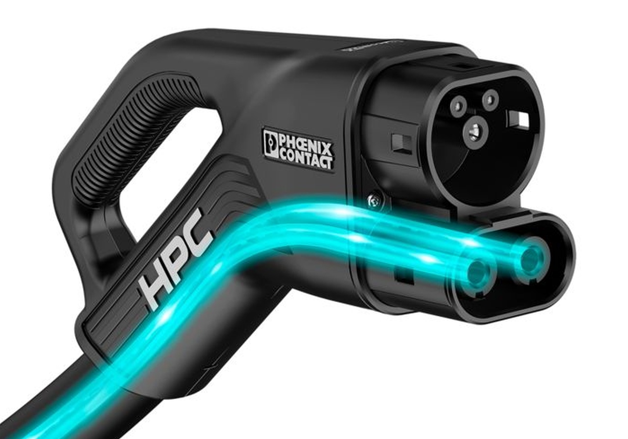

Interesujący będzie też kolejny krok w technologii ładowania czyli jakie parametry będą miały jeszcze szybsze ładowarki 500kW+ do mniejszych samochodów. Wydaje mi sie że prędzej będą miały 1000A niż 2000V. Szczególnie ze producenci sprzętu do ładowania nawet chwala się przewodem i wtyczką CCS2 do 1000A a to odblokowałoby dla architektury 400V moce rzędu 400kW a Tesla nie wymagałaby SuC aby mieć 250kW a może nawet S/X wzięłyby 320kW przez chwilę
zibizz1
Zależy jak długo ma wytrzymać te 1000A. Jesli kilka minut to wystarczy taka grubość jak teraz maja chłodzone kable do CCS2. Tak jak juz wyzej pisałem SuC puszcza chwilowo ponad 700A.
Sa już gniazda i wtyczki które na tyle pozwalają
MCS ma max 1250V i 3000A a nie 2500V i 1500A. Moze dlatego ze jednak wysokie napięcie jest bardziej niebezpieczne niz wysoki prąd
