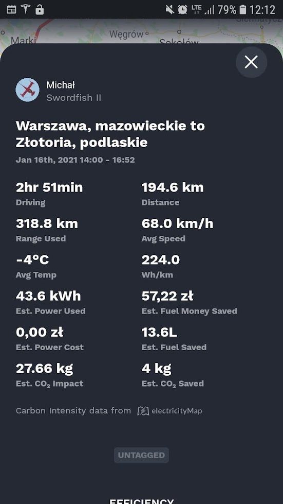

Odkopałem swój przejazd (Warszawa ~ Białystok) ze stycznia podczas śnieżycy przez pół drogi (takiej, że zamknęli S8 w okolicy Zambrowa i skierowali na objazdy), przy czym nie pamiętam czy wiało. Auto zachowywało się super - żadnych poślizgów, zaparowanych szyb, W środku cieplutko, zużycie jak widać w miarę sensowne i zgadza się mniej więcej z powyższą tabelą:

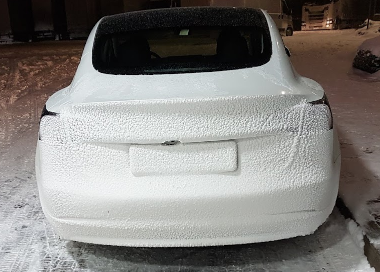

Auto pod koniec wyglądało tak - palcem zrobiłem dziurę na kamerkę :)

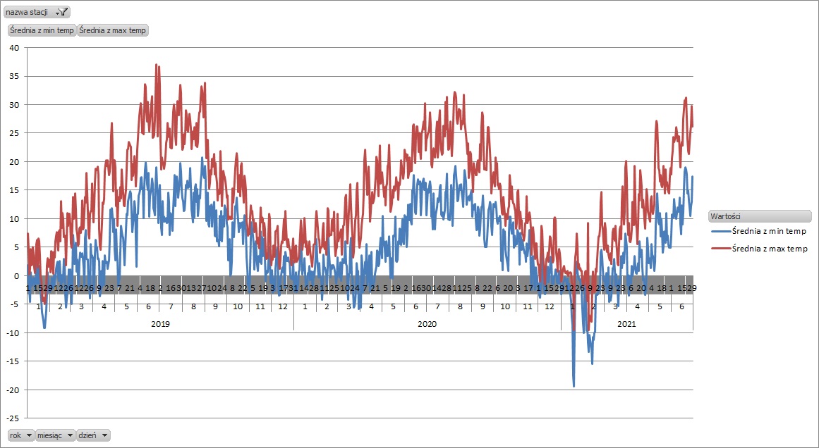

I jeszcze podrzucę dla zainteresowanych wykres pokazujący minimalne i maksymalne zarejestrowane temperatury w Warszawie (Filtry) [źródło] z od początku 2019. Robię sobie takie małe badanie pod kontem pompy ciepła i tego jak często będzie pracować z jakim COP, ale tutaj też takie dane są przydatne (bo też pompa ciepła i jakieś tam COP).
Widać, że takie drastycznie niskie temperatury zdarzają się bardzo rzadko i zwykle trwają dosłownie kilka dni.
Temp min - zwykle nocą
Temp max - zwykle w dzień
kolory wyszły odwrotnie ale już nie chce mi się zmieniać :p
Ps. Jeśli ktoś jest zainteresowany, to mam ściągnięte takie dane dla wszystkich stacji pomiarowych w PL, więc mogę podesłać inną lokalizację, choć sprawdzałem kilka (włącznie z "biegunem zimna w PL - Suwałkami i Gdańskiem) i różnice są naprawdę niewielkie - cały wykres przesuwa się o 2C w dół.

Dlatego podesłałem ten wykres żeby uniknąć dyskusji o temperaturze i zużyciu, bo ludzie robią z tego tragedię, a takie temperatury praktycznie nie występują ;)
Ps. W Skandynawii mogą występować nawet rzadziej, bo jesteście otoczeni wodą, a te mrozy pochodzą z kontynentu (u nas z azji).

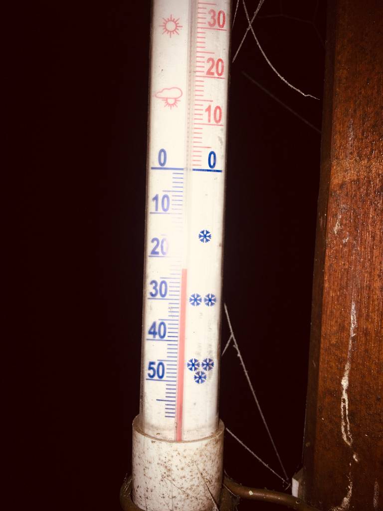

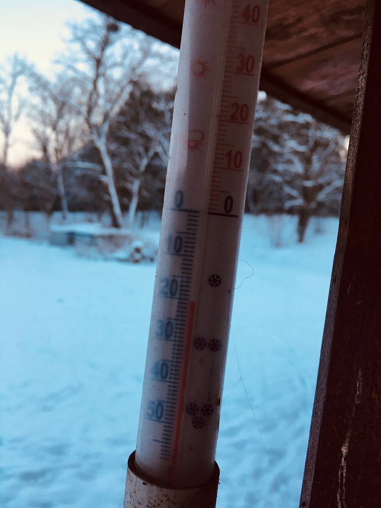

U mnie w okolicy Torunia było tak:
17.01.2021
18.01.2021
.. no ale tubylcy mówią, że jeśli chce się zobaczyć jaka będzie pogoda w okolicy, to trzeba patrzeć na Suwałki (i jeszcze cosik dodać..) 🤣

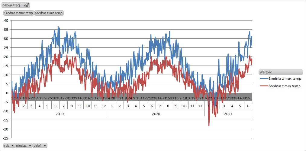

Niestety imgw nie ma w Toruniu stacji pomiarowej - najbliższa jest w Chrząstowie ale dane mniej więcej się zgadzają (zmieniłem kolory ;)):
datetemp mintemp max
17.01.2021
-17,5​
-1,6​
18.01.2021
-19,4​
-9,5​
