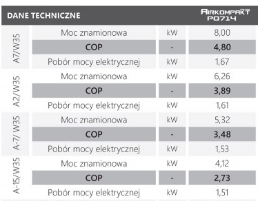

Jeśli chodzi o ogrzewanie domu za pomocą PC, to właśnie po to ściągam te dane - żeby się upewnić jakiej mocy potrzebuję
Poniżej przykładowa tabelka pokazująca współczynniki COP jakiejś PC przy różnych temperaturach (A-15/W35 oznacza: A - powietrze, temperaturę zewnętrzną -15C, W - wodę i temperaturę wyjściową 35C):
To są pewnie wartości zbliżone do osiąganych w samochodach, więc można na to patrzeć podobnie. Widać, że nawet przy -15C efektywność PC to prawie 3x względem zużytej energii.
