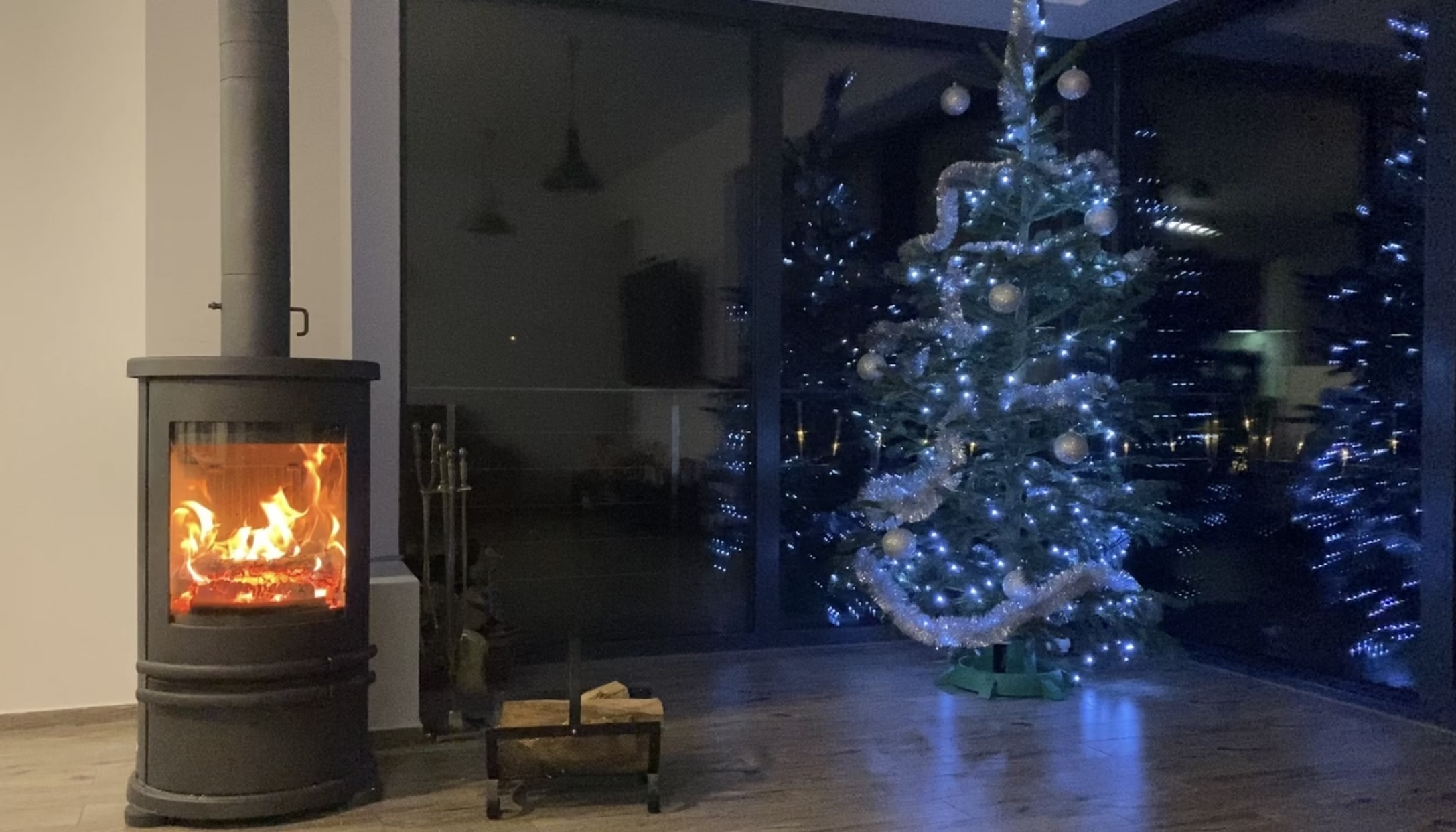

Mam ustawione te glowice na mniejszy przeplyw, nie mam termostatycznych tylko takie zwykle pokretla od podlogowki. dodatkowo w sypialni mam panele, a w salonie plytki a sypialnia jest nad garazem, zawsze jest chlodniej.
Klimatyzator musze zmienic, zamontowalem uzywany z odzysku, ale szkoda wywalac jak dziala.
A kominkiem grzeje bo lubie ;)
No to te koszty mnie uspokojly, wydawalo mi sie odrobine duzo, ale musze wreszcie sprawdzic ile
Miesiecznie mi schodzi na grzanie cieplej wody…
