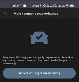

Nie wiem jeszcze jaki jest powód, jednak aplikacja wskazuje, że mój samochód podlega akcji serwisowej (zadzwonię do nich w poniedziałek)

W katalogu części OE, również jest komunikat.

sprawdzalem na niemieckiej stronie citroena - moj tez podlega akcji serwisowej
szkoda ze nie napisali - dlaczego
