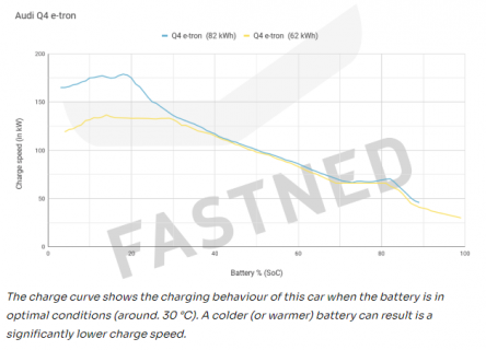

To taki ID.4 w bardziej 'prestiżowej odsłonie' więc sam musisz zdecydować. Co do parametrów to EV database ci prawdę (na podstawie danych z UK) powie:
P.S. Nie napisałeś jaka to wersja wyposażenia...

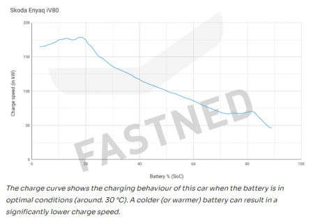

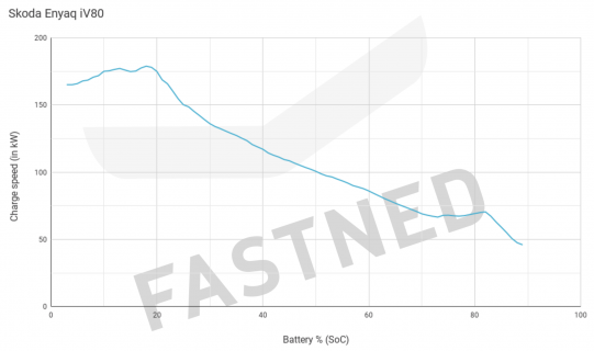

Ale jak to? Pan w salonie skody mówił, że krzywa ładowania trzyma 160kw do 80% :unsure:
Michal
Trzeba było powiedzieć, że zastanawiasz sie pomiędzy Superbem i Enyaq, to wtedy być usłyszał prawdę o Enyaq :p
nabrU
Panowie @Michal i @pmlody
Nie ma się co naśmiewać ze Skody czy Audi bo tak naprawdę nie wiadomo co to za ładowarka była Wszędzie tu czytam, że Wy tam w PL to macie tylko dobre naklejki na tych ładowarkach, a i tak ładuje to pewnie połową mocy.
Miałem ID.3 (czyli ta sama platforma, tyle że z baterią 58kWh) i dobijał do 140kW na 350kW Ionity (przy katalogowym 135kW). Szkopuł w tym, że bateria musi być ok 10% i dogrzana (czyli jej temp. ok. 30*C) co w warunkach 0*C jest raczej nieosiągalne w Enyaq-u czy Audi...

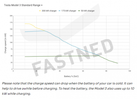

Dla porównania Tesla 3 RWD (reweli też nie ma):
Więc przestańmy być anty do innych marek (dla samego bycia anty) i fanboiować na temat jednej marki.
