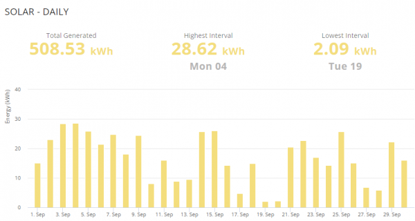

Instalacja PV 4,8kWp, kąt 45*, kierunek 190*, bez przeszkód / cienia:
W sierpniu było niewiele więcej bo 528kWh.
KrzysztofFly
No to panie w tym UK, to wcale tak źle to słońce nie świeci - w okienkach kiedy deszcz nie pada ;).
nabrU
Nie narzekam na razie na brak słońca. W jednym wątku tu na Forum ktoś mi udowadniał, że jest mgła czy zamglone niebo ;) Ale nie da się ukryć, że będzie coraz gorzej. Choć z drugiej strony śniegu to u nas nie uświadczysz (płd. Anglii) więc w zimie coś tam powinno też 'nakapać' (y)

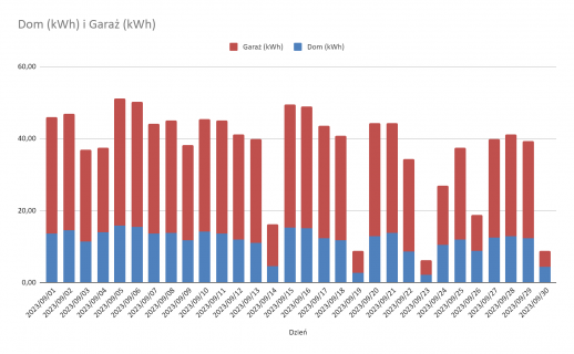

Finalnie we wrześniu wyszło u mnie 345 + 771 kWh, czyli o pół kWh więcej niż w sierpniu :D
Dopiszę jeszcze swój układ - dwie instalacje:
  • Garaż:
    • 6,54 kWp
    • południowy wschód (150°)
    • kąt 45°
    • inwerter 3 fazowy
  • Dom:
    • 3,2 kWp
    • południowy zachód (240°)
    • kąt 45°
    • inwerter 1 fazowy
Dorzucam też produkcję z września:

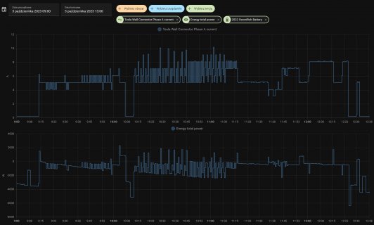

Wracając do tematu, to dzisiaj jakieś większe ładowanie 62-80% (09:13 - 12:32):
Doładowane w tym czasie 13,6 kWh, co daje średnią moc ładowania ~4,2 kW.
Wykresy prądu ładowania i energii ogólnie w domu:
Wykresy energii w okresach 2 minuty / 15 minut (ręczne czerwone kreski, to zaznaczony okres ładowania):
Ogólnie całkiem nieźle to działa, spokojnie w taki dzień jak dziś, jestem w stanie naładować 20 kWh ze słońca bez kombinacji i automatycznie.
Nie sprawdzałem jeszcze opcji min+sun - powinna działać tak, że ładuje nocą do ustawionego minimum, i słońcem do ustawionej wartości. Ustawię to dziś i zostawię na kilka dni.
