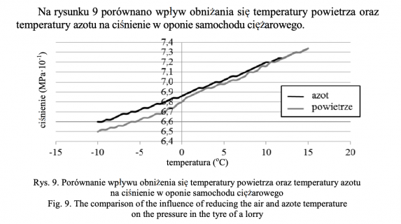

A widzisz i tego pod uwagę nie wziąłem.Niższe ciśnienie startowe, to mniejszy spadek. Jak miałeś w np. Citroenie C4 30 PSI / 2,1 bar, to spadek ciśnienia przy tej samej zmianie temperatur był o 40% mniejszy.

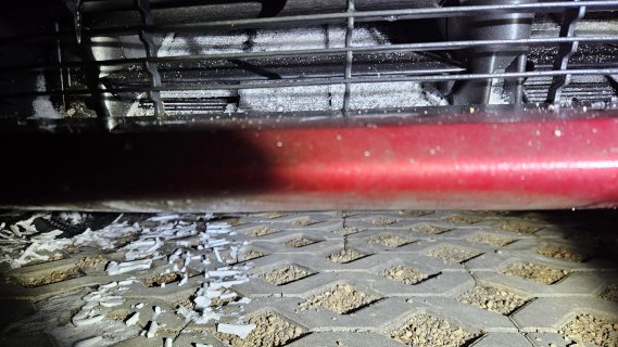

-14 a orzewanie mówi dość - zgłosiłem - zobaczymy co dalej - ciekawe czy dojadę do domu bo jak dojechałem do pracy to krzyczał że ograniczona prędkość do 93km/h
Jeśli chodzi o błąd _a451, to bardzo często przyczyną jest zablokowanie kratek wlotowych powietrza na samym dole. Miałem taki sam przypadek i w kratkach było mnóstwo śniegu. Oczyszczenie pomogło. W serwisie (w Norge), od razu o to zapytali i poradzili oczyścić lub wstawić do ciepłego garażuNo i się zaczęło

o tym mówisz ? kratki nie zablokowane - wymiennik ciepła już cały zalepionyJeśli chodzi o błąd _a451, to bardzo często przyczyną jest zablokowanie kratek wlotowych powietrza na samym dole. Miałem taki sam przypadek i w kratkach było mnóstwo śniegu. Oczyszczenie pomogło. W serwisie (w Norge), od razu o to zapytali i poradzili oczyścić lub wstawić do ciepłego garażu
