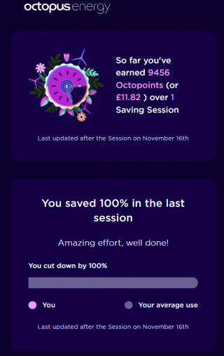

Mamy pierwszą Saving Session w tym sezonie (co to jest pisałem tutaj) i właśnie okazuje się, że magazyn energi to idealne rozwiązanie aby pomóc sieci energetycznej w 'ciężkich' momentach i zarobić trochę grosza.
Tak więc o 17:30 bateria ustawiona na wymuszony eksport i kilowaty naładowane dzisiaj za 7,5 pensa (plus troche ze słońca) jadą do sieci, która za to zapłaci 2,25 funta za kWh (y):giggle:

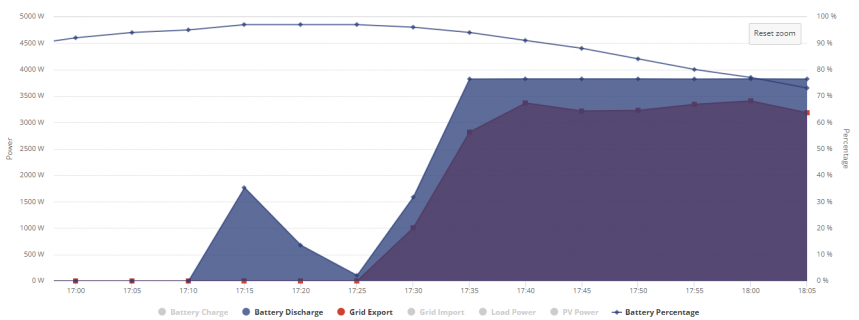

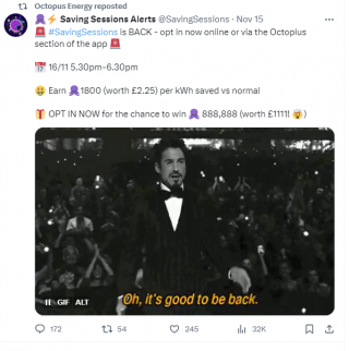

Sam się zacytuję bo jest rezultat (y). Godzinka eksportu z baterii w trakcie Saving Sessions i spory zarobek. Jak dla mnie to mogą takie akcje robić co parę dni :D

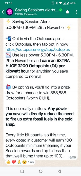

Następna okazja zarobić trochę grosza na eksporcie z baterii - 4 funty za kWh!!!

To nie działa w ten sposób, ale już tłumaczę.
Cała akcja jest generowana ze strony operatora brytyjskiej sieci energetycznej National Grid ESO i nazywa się Demand Flexibility Service. Polega to na tym, że w momencie gdy nie ma na tyle energii z wiatru lub słońca, albo zapotrzebowanie na nią jest większe (jutrzejsza akcja to brak wiatru i relatywnie niskie temperatury w UK) to zamiast odpalać dodatkowe elektrownie gazowe CCGT (czy nawet węglowe), które są bardzo drogie, National Grid robi aukcję z dostawcami energii. NG szacuje ile MWh energii może być potrzebne w danym slocie Saving Session (jutro to 1,5 godziny i słyszałem, że potrzeba w tym okresie zaoszczędzić 750MWh) i sprzedaje tą ilość energii 'do zaoszczędzenia' dostawcom energii. Ci z kolei mniej więcej wiedzą (to już drugi sezon zimowy tej akcji, poza tym po notyfikacji abonent zgłasza chęć udziału w Saving Session) ilu będą mieli chętnych i ile taki Smith może zaoszczędzić.
Octopus (mój dostawca energii) dogadał się z National Grid na 5333 funtów za każdą zaoszczędzoną megawatogodzinę (MWh). Podobno był też operator który dostaje 6000 funtów za MWh. Jak łatwo policzyć Octopus dostaje więc 5,33 funta za każdy zaoszczędzoną kilowatogodzinę stąd zdecydowali się abonentom 'dać w nagrodę' 4 funty za kWh. Czyli koszt uruchomienia dodatkowej/-wych elektrowni (która/e by wyprodukowała potencjalnie brakującą ilość energii) musiał być większy niż 6000GBP/MWh, aby to było dla National Grid opłacalne.
Ostatnio w ciągu godzinnej sesji udało mi się wyeksportować z magazynu 5,25kWh. Przy jutrzejszej półtoragodzinnej sesji jest szansa na ok. 7,9 kWh co może dać ok 31,5 funta 'zysku' (y)

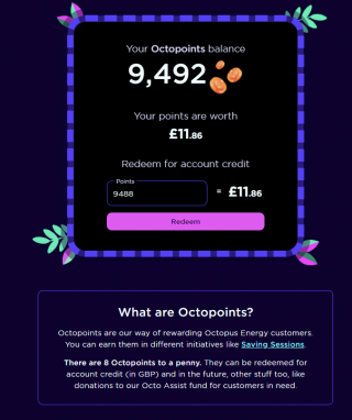

Czy te Octopoints możesz wymienić na gotówkę i poprosić o przelew na konto?
Octopoints mogę wymienić na kasę na koncie u dostawcy energii.
A kasę z tego konta można zrefundować do Twojego banku powyżej jakiejś kwoty (załóżmy że musisz mieć 50 funtów na plusie u dostawcy, ale szczegółów nie znam).
