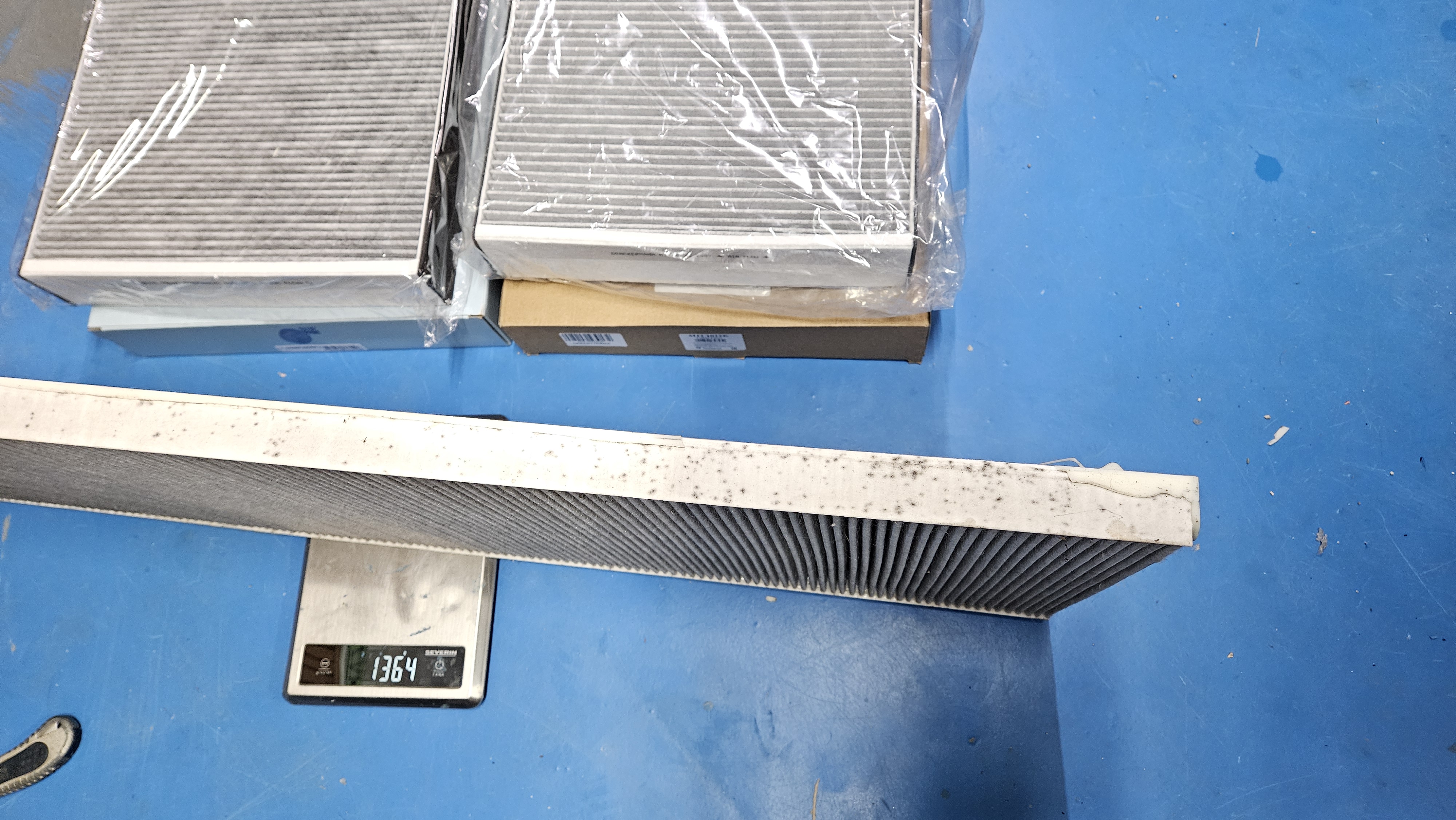

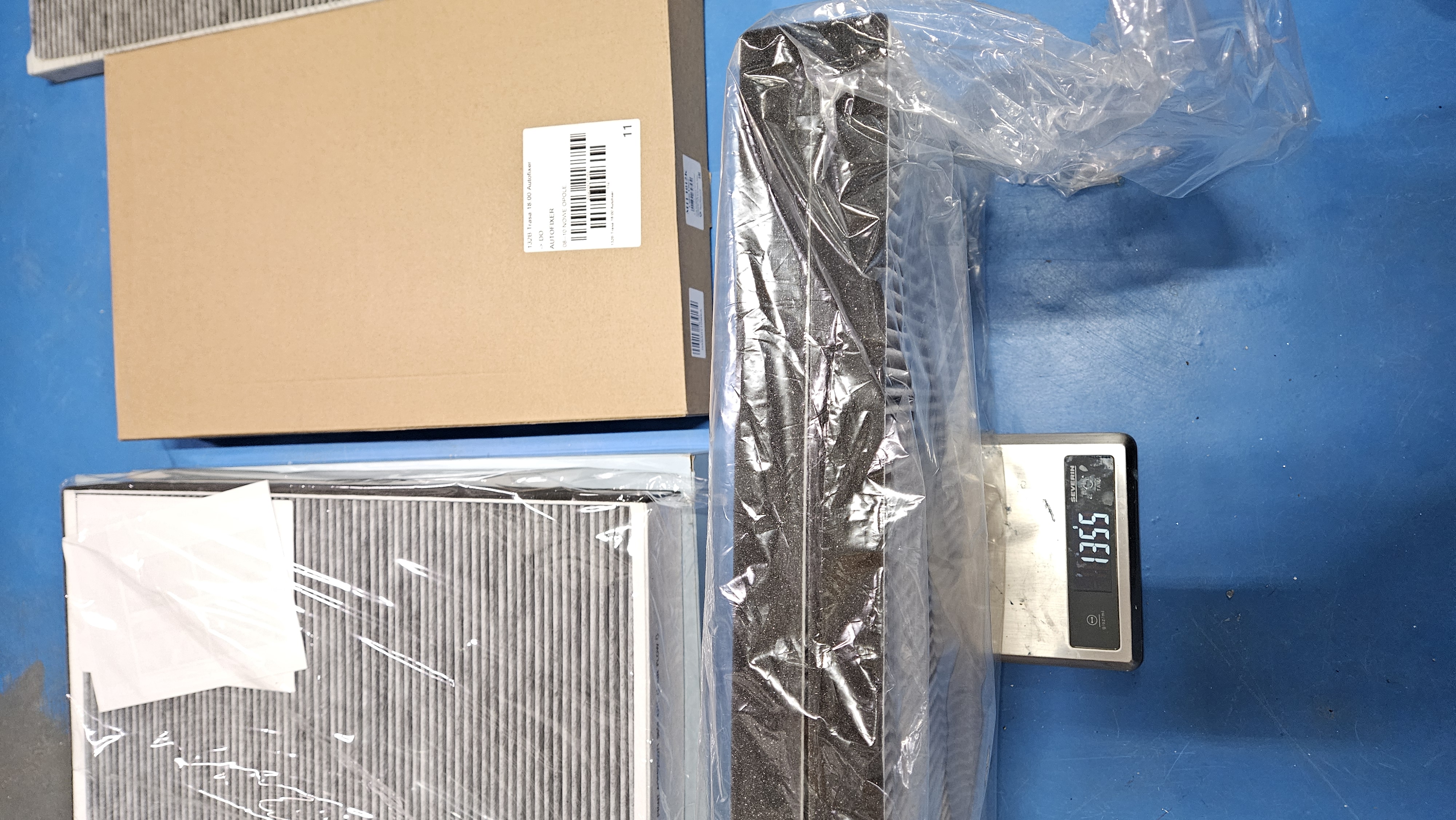

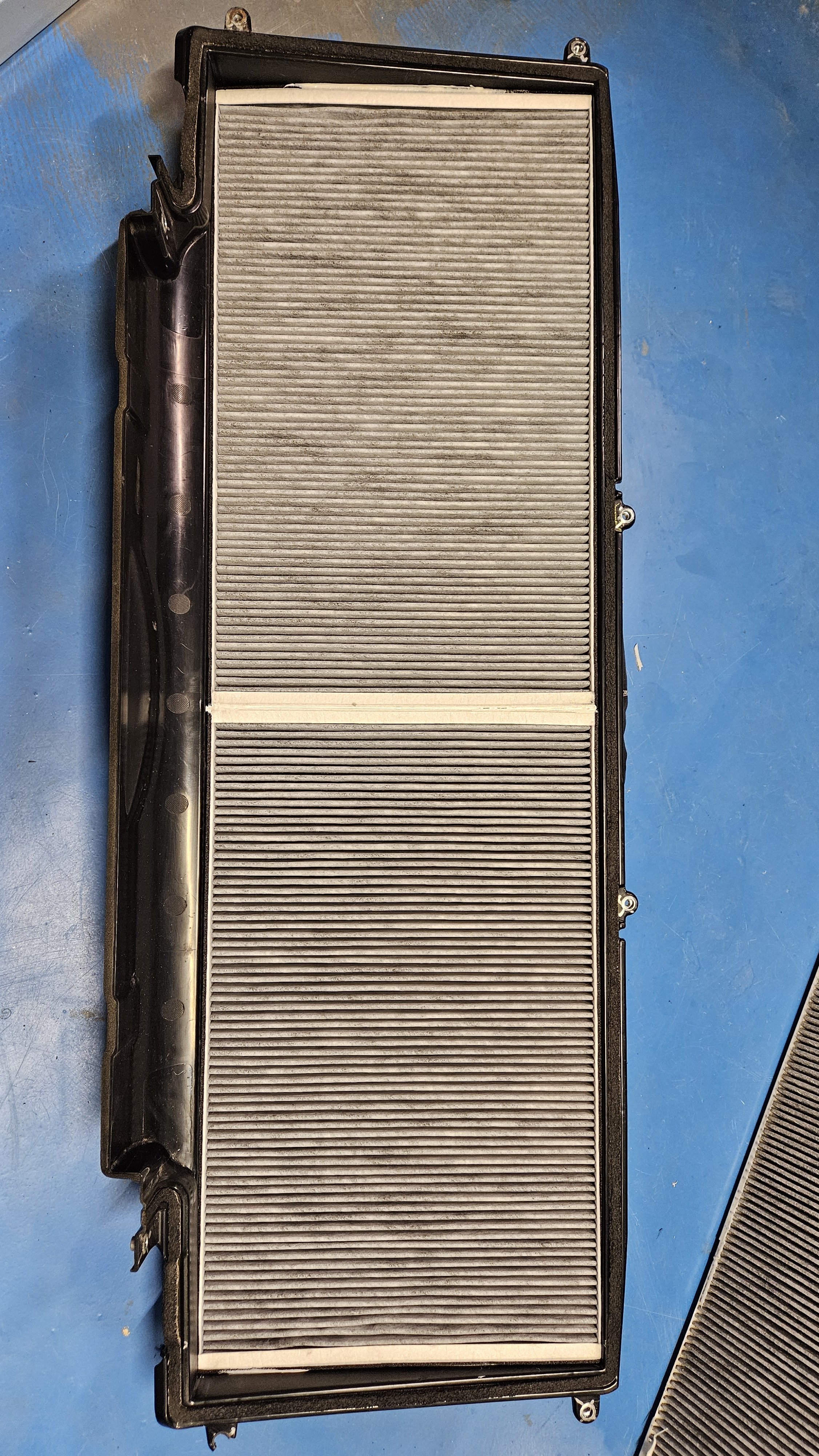

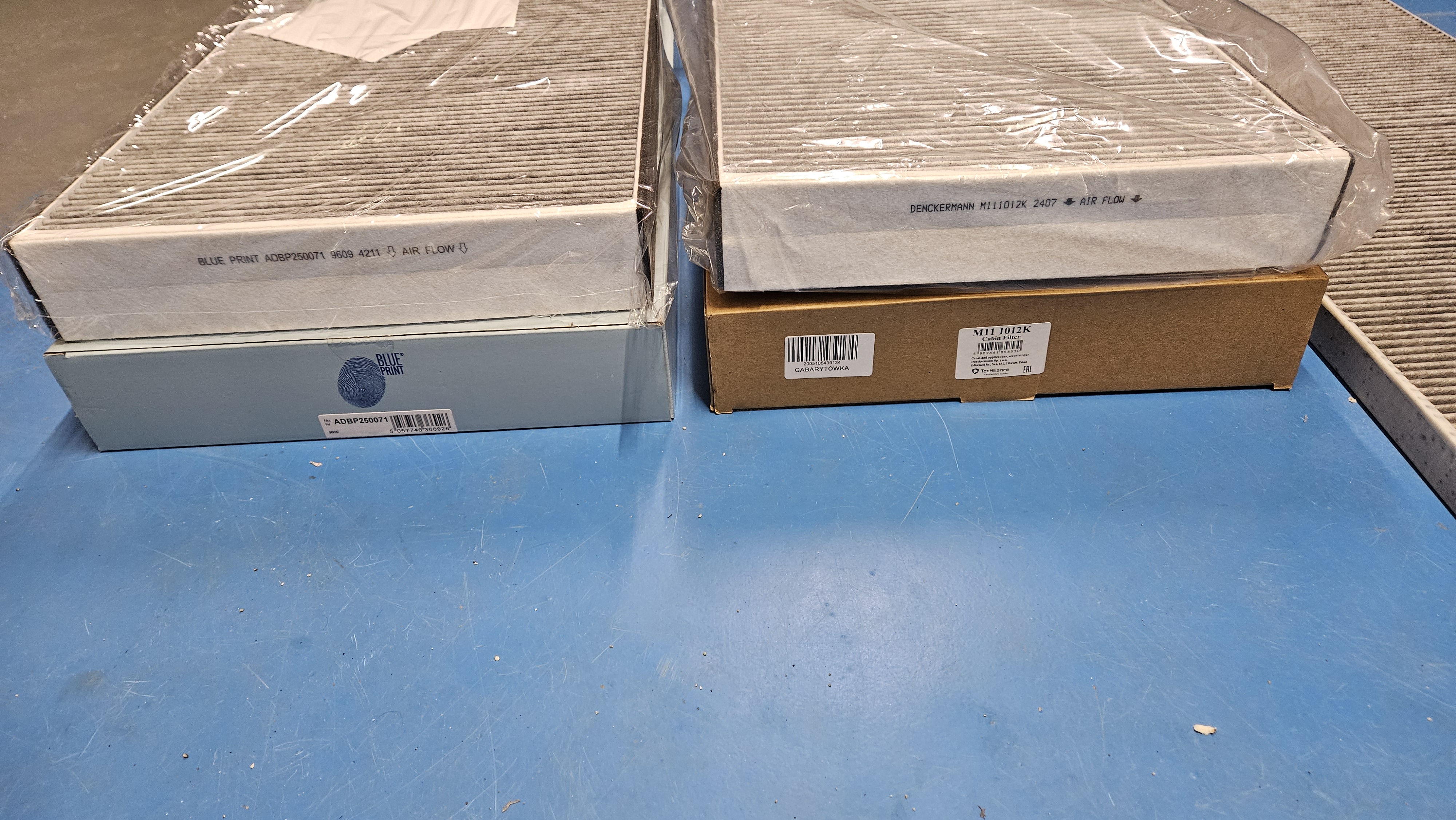

Ostatnio wymieniłem u siebie filtr hepa w MX. Miałem oryginał zamontowany z fabryki. W związku z obecnoscią zamienników różnych na rynku w pl zakupilem 2 rożne celem testów i sprawdzenia. Były to:
Blueprint ADBP250071
Denckermann M111012K

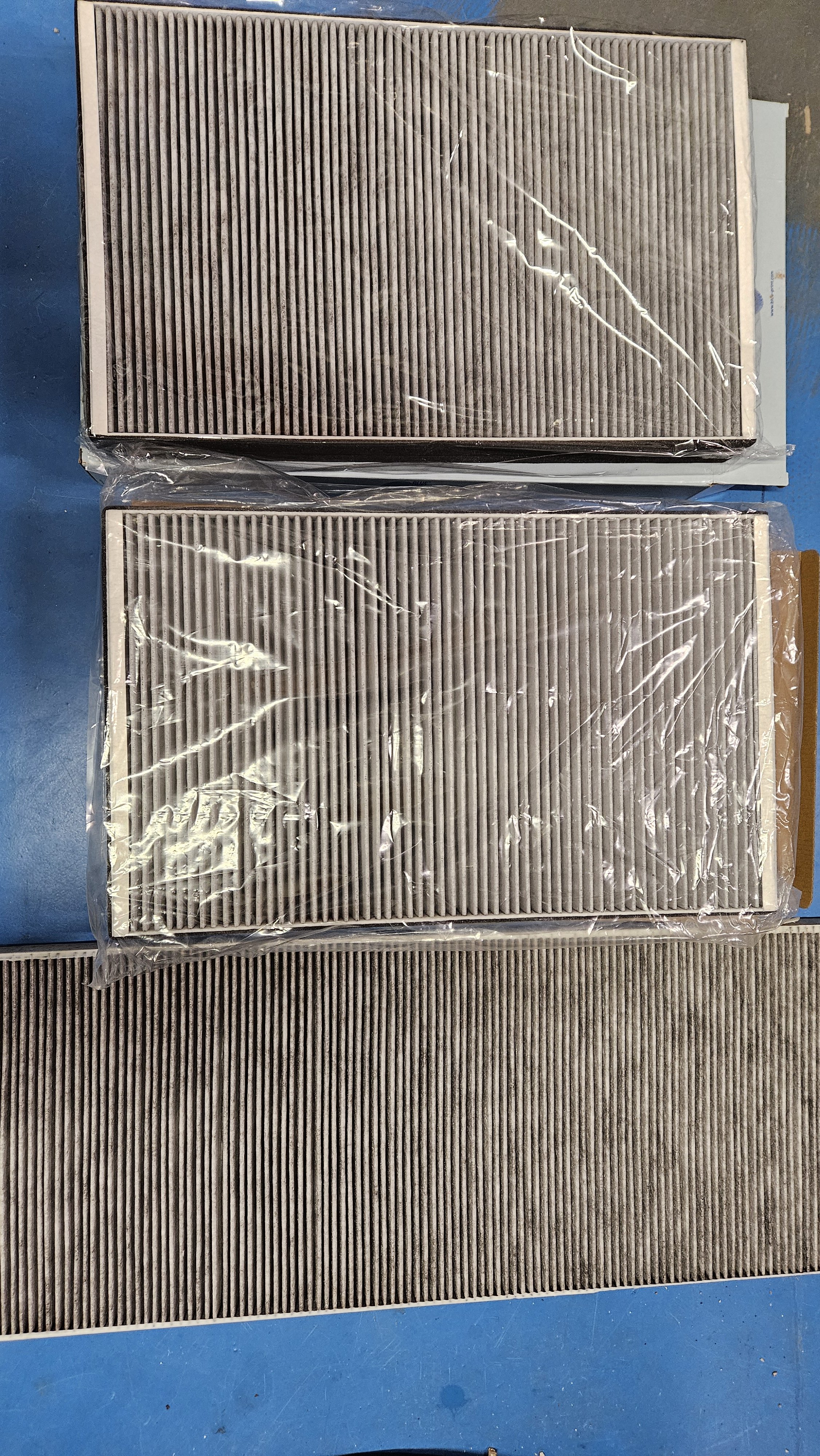

Poniżej foto z różnica pomiedzy tymi dwoma i oryginalem (już używanym).
W skrocie:
Oryginał uzywany: 147 lameli, 1356g
blueprint: 143 lamele 1463g, 320zł
Denckermann 121 lameli 1355g 125zł
Wyraźnie widać rożnice, ze denckermann jest zadszy więc ma mniejsza powierzchnie filtracji ale jest tańszy. Blueprint porownywalny do oryginały, sztywność i mięsistości porównywalna, choć sporo cieższy jest Blueprint, cieżko okreslić z jakiego powodu, być może wiecej wypełnienia węglem. Rama jest porownywalna do oryginału.
Decyzja do przemyślenia.
Osobiście wybrałem blueprint, pasuje ciasno i nienajgorzej. Dodatkowo wklejony i uszczelniony choć dzieki piance dookoła ciasno wchodzi.

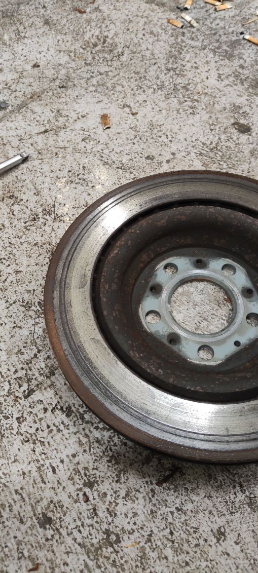

U mnie klocki tez nie zużyte. Ale tarcze do toczenia. Przebieg 60000
Oplaca sie toczyc ?
W Wawie za toczenie chca 150-200zl za dwie tarcze. Do tego nie robia od reki… wiec jest delikatny problem bo auto zajmuje podnosnik. Dlatego ja zmienilem na nowe po 110kkm.
Jacek 3
Oplaca sie toczyc ?
Prowadziłem kiedyś mechanikę podjazdową. Zostawiłem sobie jeden podnośnik i mam go w garażu pod domem. Toczenie 200 za komplet. A robota dla rozrywki 😉 Wystarczyło zebrać 0.5 mm a tarcze oryginalne.
