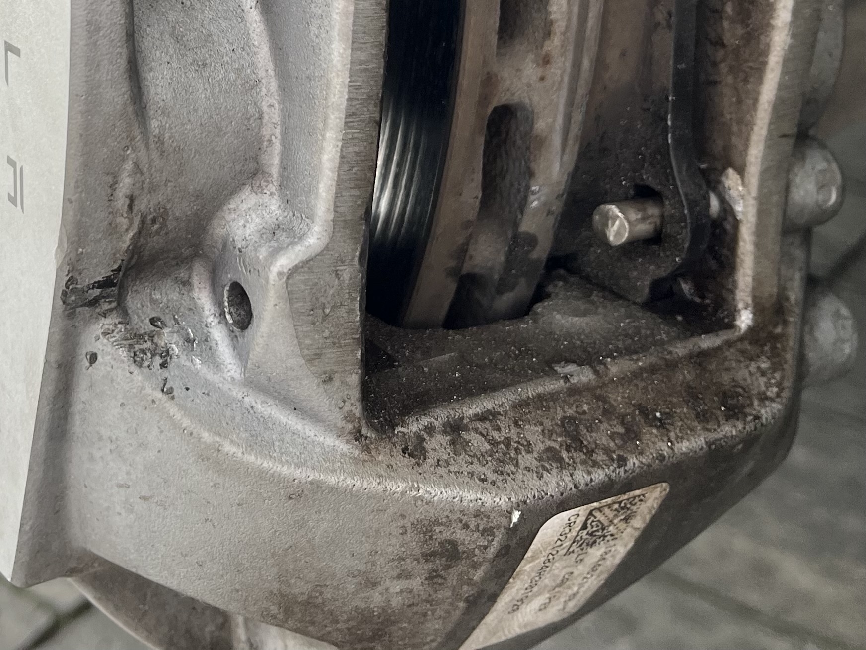

Wyciągnąłem rok temu, nasmarowałem PTFE, a teraz tylko wiertło pozostało.Ten rozprężny element na końcu szpilek koroduje i "spawa" się z aluminium zacisku. Jeśli wyciągasz to co roku to nie ma problemu, jak zrobisz serwis pierwszy po 5ciu latach to powodzenia![]()
Bo to gówniane rozwiązanie. Jak skorodują stalowe sprężynki to się "zespawuje" z alu zaciskiem i trzeba wiercić.
Zacisk na stół, od grzania zacznij, przerobiłem i poszło, rozwiercanie raczej ostateczność, powodzenia

Może ktoś polecić (najlepiej w okolicy Poznania lub Zielonej Góry) jakiś warsztat, który wyczyści i nasmaruje zaciski (coś chociaż wie o Tesli)? przy mokrej pogodzie przy odblokowywaniu na postoju to huk straszny; Tesla zaleca raz w roku to przesmarować tam gdzie zimno, moja ma ponad dwa lata więc należałoby się
