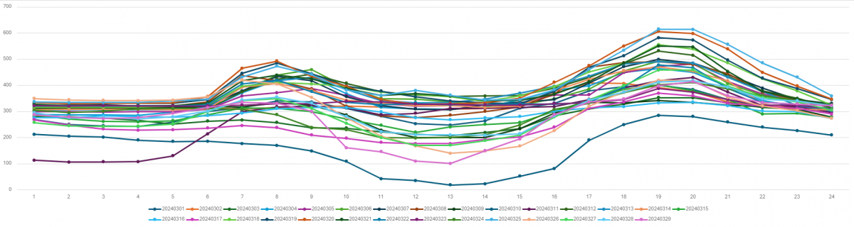

Myślę, że raczej spokojnie można zakładać, że ceny będą się kształtowały podobnie do obecnych RCE:
Dane miesięczne:
Grupowane po godzinach:
(dane z PSE, za ten miesiąc)
Widać, że jak świeci słońce i powieje jeszcze wiatr, to energia darmowa, ale ogólnie dość dużo czasu spędza też wysoko, szczególnie w szczycie wieczornym. Widać już u nawet u nas "wykres kaczki".

Jeśli dobrze czytam moją fakturę za prąd, to w taryfie nocnej płacę 260.4zł za MWh, PSE wskazuje, że wczoraj o 13:00 płacono 100.81zł. Gdyby ustawić ładowanie na te kwadranse, gdy cena jest niższa od 260zł, to samochód ładowałby się w sumie 6h. Brzmi dobrze.
