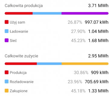

Użytkuje od roku z hakiem instalacje fotowoltaiczną 5 kWp.
Jej bilans po tym czasie wygląda nastepująco:
Widać że jest nadprodukcja i moje pytanie jest czy jest to wystarczające żeby naładować jakiegoś "melexa"? To ładowanie i rozładowanie w diagramie to magazyn energii 5kWh przypięty do systemu czyli do falownika hybrydowego.

No to 3710kWh minus 2750 kwh wychodzi 960 kWh nadwyżki
i teraz to podzielić na 20kWh wychodzi że około 4800 km w roku mogę zrobić na prądzie z paneli.
Jeżeli to auto (spalinowe które teraz użytkuje) robi jakieś 12 000 km w roku to musiałbym dokupić około 1500kW h przez rok.
Oczywiście liczymy że całą nadwyżkę uda się wykorzystać na ładowanie elektryka a pewnie w rzeczywistości nigdy tak nie będzie.

Panowie z tego co ja widzę to mimo nadwyżki i tak kupił 1.3MWh. Zdaję się że to jest instalacja z aku. Czyli jak załaduje do auta nie będzie w aku. Czyli będzie musiał kupić jeszcze więcej. Sami wiecie że instalacja 5kW to jest niewiele na elektryka.

Tak mam magazyn energii o pojemności 5 kWh i wiem że to jest niewiele.
Założenia są takie że ten magazyn ładował by się jak auta elektrycznego nie będzie w domu.
Ogólnie jak jest słoneczny dzień to ten magazyn naładuje się do 100% już około godziny 10 - 11 przed południem a potem falownik pcha cały nadmiar w sieć.
A znowu na pochmurnym i krótkim dniu ta instalacja nie jest w stanie w ogóle go naładować przez dzień albo w niewielkim procencie.
Rozbudowa tego magazynu o moduł bateryjny to koszt około 9 000 pln.
Dwa można dołożyć więc powiększył bym go do 15 kWh za 18 000 pln.
