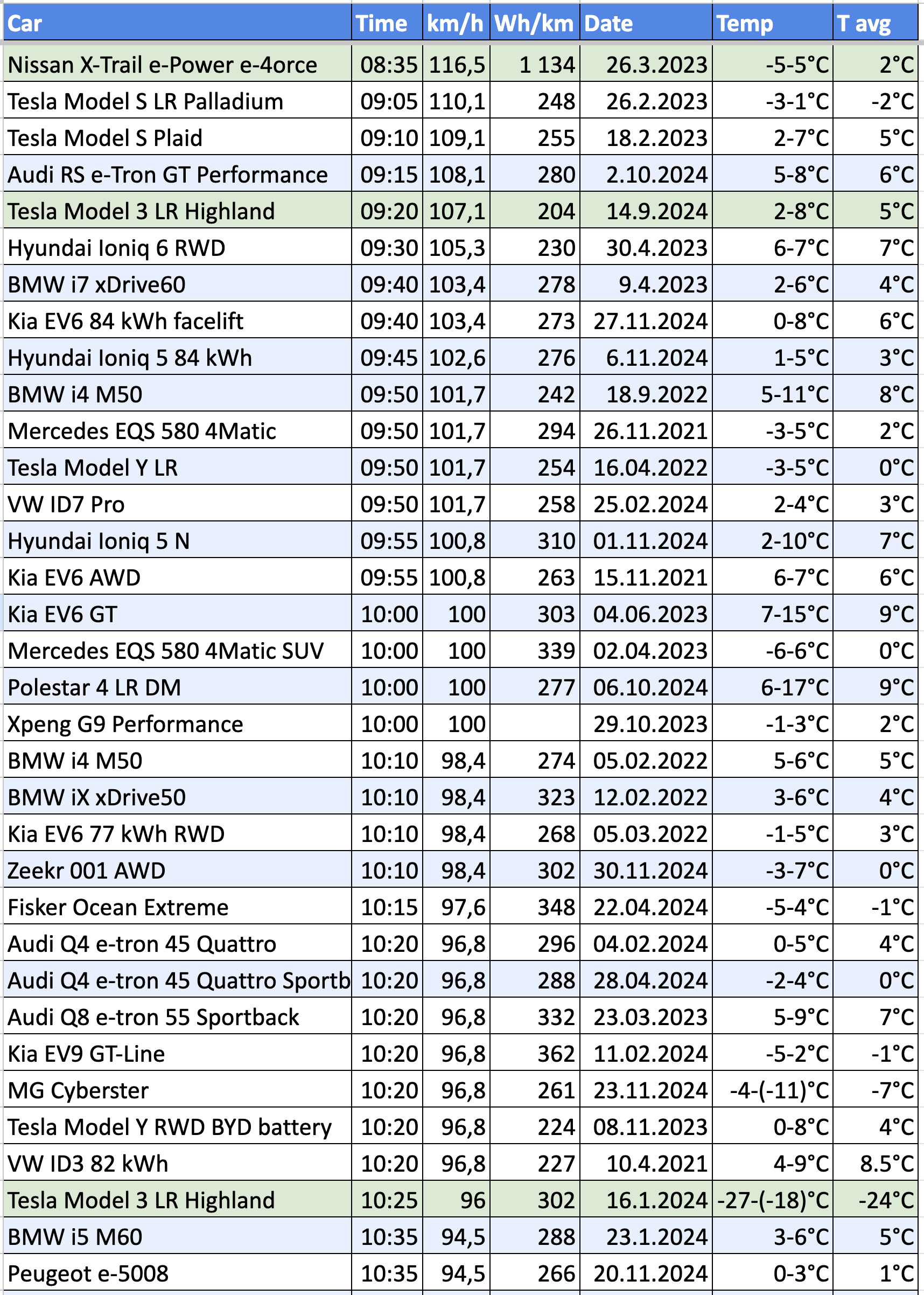

Inna sprawa to jednak jeśli ktoś teraz myśli o BEV i nie ma za bardzo pojęcia, jak to się wszystko do siebie ma i kosztowo i czasowo przy jeździe zimą, to polecam przyjrzeć się poniższej tabeli - przefiltrowałem żeby były tylko trasy 1000 km w temperaturze poniżej 10 stopni. Swoją drogą warto zwrócić uwagę, jak Tesla tutaj znakomicie wygląda na tle konkurencji całościowo - patrząc na czas jazdy i na zużycie. Wciąż spora jest ta przewaga, zwłaszcza w takich temperaturach, bo latem jest równiej w stawce.
Wniosek co do zimy i BEV na podstawie tej listy może być trochę niepokojący dla niektórych, bo czasy ICE i BEV na trasie są jakie są. Ciekawy na tle konkurencji jest wynik TM3 HL przy średniej temperaturze -24 st. C. Bo w naszych warunkach i przy naszych optymistycznie szacowanych cenach ładowania DC, to 1000 km w 5 stopniach TM3 HL byłoby tańsze o ponad 200 zł niż 1000 km w -24 stopniach.

Nie to że się czepiam, ale Bjorn swoje testy robi w Norwegii gdzie ograniczenie jest do 110. Jedzie +10, ale to dalej dużo mniej niż nasze 140 autostradą i do tego też +10. Tu ICE sprawdza się dużo lepiej, bo przy takich prędkościach zasięg w BEV znika w oczach. Rozbieżności na 1000km robią się już rzędu +50% czasu dla BEV vs ICE

Czekaj, sugerujesz, że trasę 1000 km ICE zrobisz np. w 7h, a BEV w 10.5h wtedy tak? Czyli pieprzniesz sobie średnią prędkość 143 km/h rozumiem jadąc przepisowo polskimi autostradami. Ok. Ja tam nie wiem, jak Ty i ew. nietoperze użytkujecie te swoje samochody. Jako 38-letni emeryt jeżdżę w dzień i na A2, A4 i A1 rzadko wychodzę poza 110 km/h średniej prędkości, co jest plus minus zbieżne z tym, co podaje Nyland.
