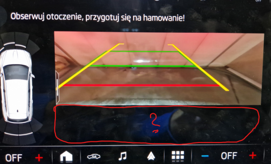

Obraz kamery cofania przesunął się do góry i połowy nie widać.
Nie pomogło: Reset infotainment, wyjęcie bezpieczników od kamery i infotainment, odpięcie akumulatora i reset do ustawień fabrycznych.
Jakieś inne pomysły poza wizytą w serwisie, która mi teraz mało pasuje bo zaraz wyjeżdżam?

Po kilku dniach auto dokonało samonaprawy...
