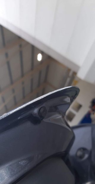

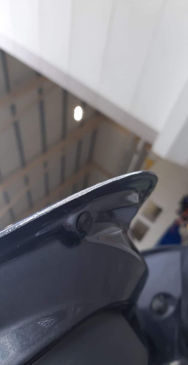

U tego gościa też słychać uderzenie, następnie klapa trochę podskakuje i w ostatnim etapie jest dociągana. Przy okazji widzę, że ma identycznie wygiętą końcówkę lewego ramienia klapy, nie licuje się z nadwoziem. Ma też pofalowaną uszczelkę wokół otworu bagażnika, u mnie akurat ta uszczelka leży równo.

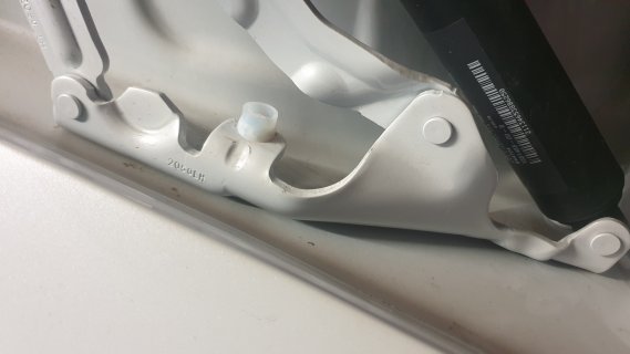

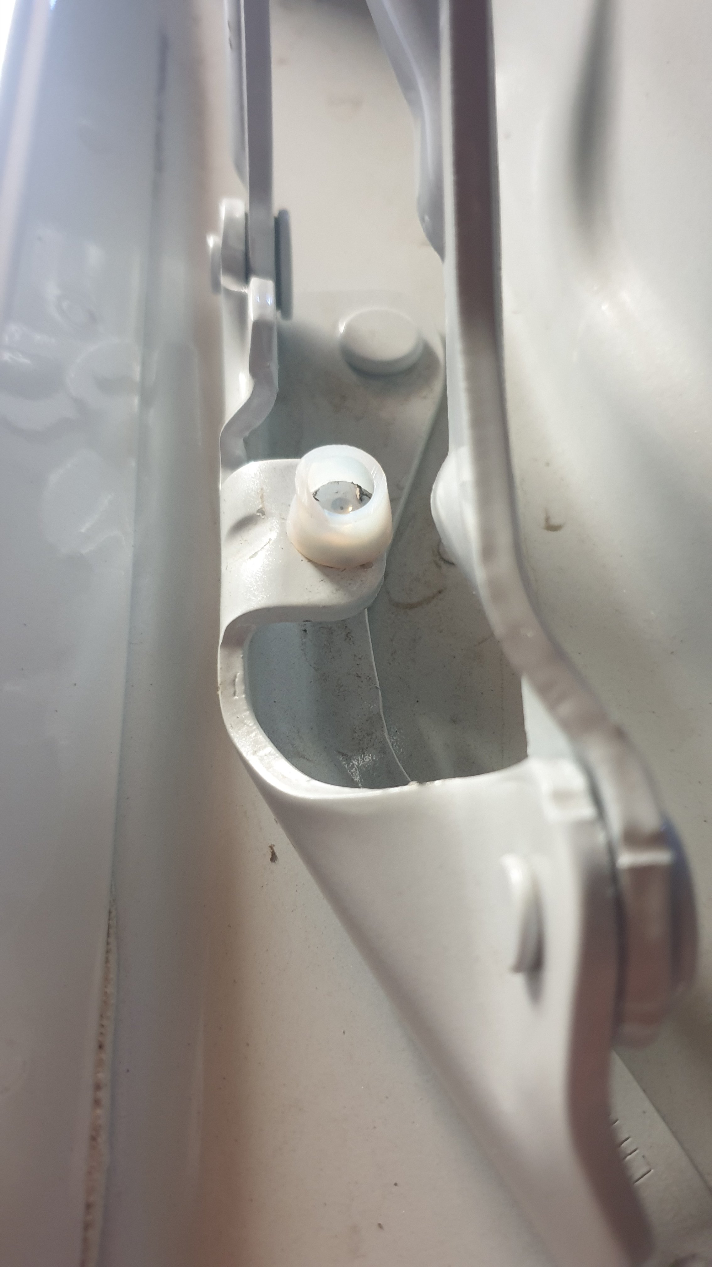

Tak to sobie wymyslilem tymczasowo
Napewno lepsze bylyby kapturki np z peek albo acetalu

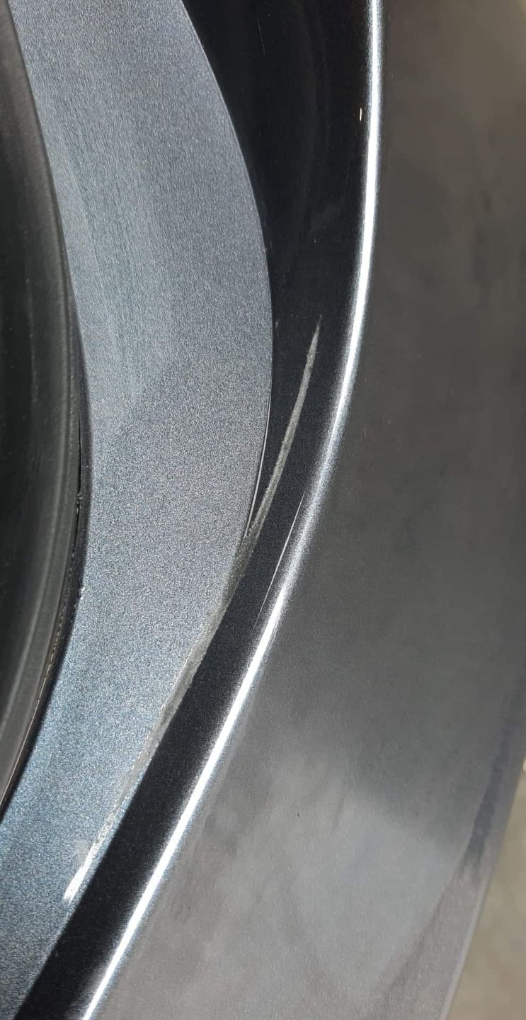

U mnie (TM3P z marca 2021) problem wystąpił - niewielkie uszkodzenie lakieru na prawym łuku. Przednia krawędź klapy przy otwieraniu idzie w dół, wowczas zdarzyło sie uderzenie.
Serwis zaprawkowal, podkręcił na oko tylko stoper przy prawym zawiacie. Na pozostałych śrubach brak śladów ingerencji. Mam wrażenie ze rozwiązało to problemu do konca. Nic nowego - czeka mnie chyba 4 czy 5 wizyta, większość pierduly, ale serwis sobie radzi umiarkowanie, a i sprawne rzeczy potrafi zniszczyć :(

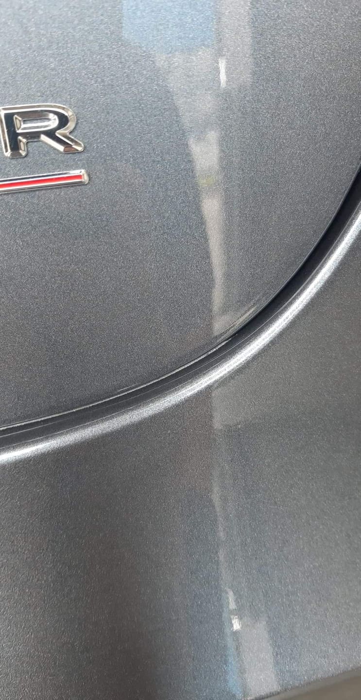

Czytam sobie właśnie zaległości z niemieckiego forum, jest wątek jak to detergent z myjni Mr Wash rozpuszcza czarne listwy ozdobne. Nie wiem jakiej tam chemii używają, ale nie o to chodzi, ktoś wstawił zdjęcie tej listwy, ale też widać na niej słupek C i ramię klapy. Jeżeli temu gościowi, kiedyś nie domknie się bagażnik to jest duża szansa, że uszkodzi sobie samochód, siłownik wciągnie mu klapę pod słupek C. Jeżeli ktoś ma tak małą szczelinę jak na tym zdjęciu, radzę to wyregulować.
