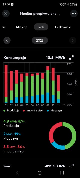

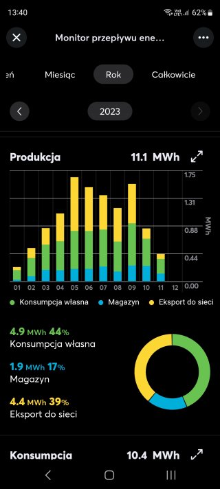

Tak, autokonsumpcję mam sporą. I ciągle ją optymalizuje. Wykluczam z tego pralki, zmywarki. Bo to wpływa na komfort.
Zbiornik CWU grzany statystycznie w godzinach 11~14. Zwykle maksymalna produkcja. Jeśli jest słonecznie temperatura podbija do 60st. Jeśli pochmurno to 48st. 300L zbiornik wystarcza na dobę dla 2+2.
CWU jest moim największym konsumentem. 3MWh rocznie.
CO i Chłodzenie to 2MWh rocznie.
Bytowy to dość pokaźna ilosć. Ale tutaj wlicza się woda-studnia, wentylacja, oczyszczalnia, elektronarzędzia, audio, oświetlenie zewnętrzne. Oj cała masa.
Rocznie leci 11MWh + auto.
Magazyn nieco poprawia sytuację. Poniżej zamieszczę screeny jak to wygląda.
Dopiero od września mam 20kWh, z czego 10kWp przy falowniku 8.2 jako ONgrid Południe i 10,5kWp przy ładowarce 5,7kW. OFFgrid Wschód/Zachód
Póki co średnio Offgrid daje 60% tego co ONgrid na południu.
